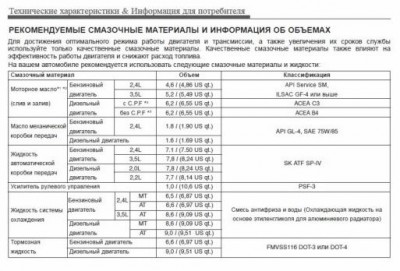

Инструкция пользователя автомобилем Kia Sorento XM:
Раздел 8. Технические характеристики. Рекомендуемые смазочные материалы и информация об объемах. Стр. 8/4-8/5
Дизельный двигатель. Моторное масло. Слив и залив - 6,2 л.

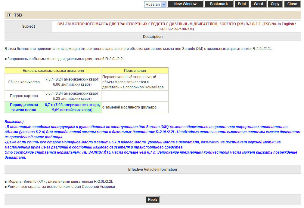

TSB KGE 09-12-P190-XM:
НЕ ЗАЛИВАЙТЕ масла больше чем 6,7л. Заполнение чрезмерным количеством масла может вызвать повреждение двигателя!
Информация взята на этом форуме

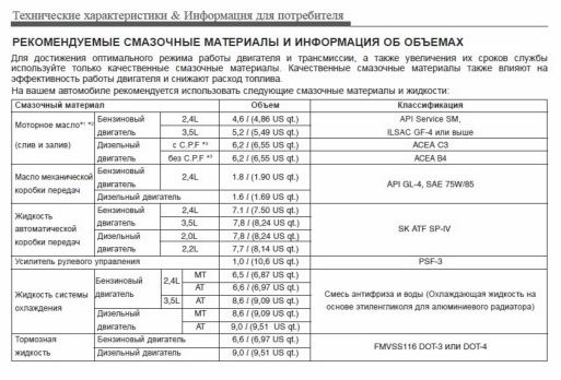

operator писал(а):Колечко держателя щупа должно быть ориентировано по оси автомобиля. Как на фото снизу. Тогда, действительно, будет все нормально замеряться.
При условии, что пластиковая лопатка с метками для масла внизу щупа паралельна с колечком щупа сверху
Именно так надо замерять, иначе щуп будет собирать масло с трубки и покажет больше.
Добавлено через 42 секунды:
Андрей.л писал(а):Ramb писал(а):
Во странно у меня две канистра по 4 литра... и во второй по 1,5-2 литра остаётся
У меня тоже самое, лью, чтобы до макс не доходило примерно 5 мм, из 8 л остается чуть больше литра
Добавлено через 2 минуты 17 секунд:
Послушайте производителя, не губите машины :cry: и другим не позволяйте
