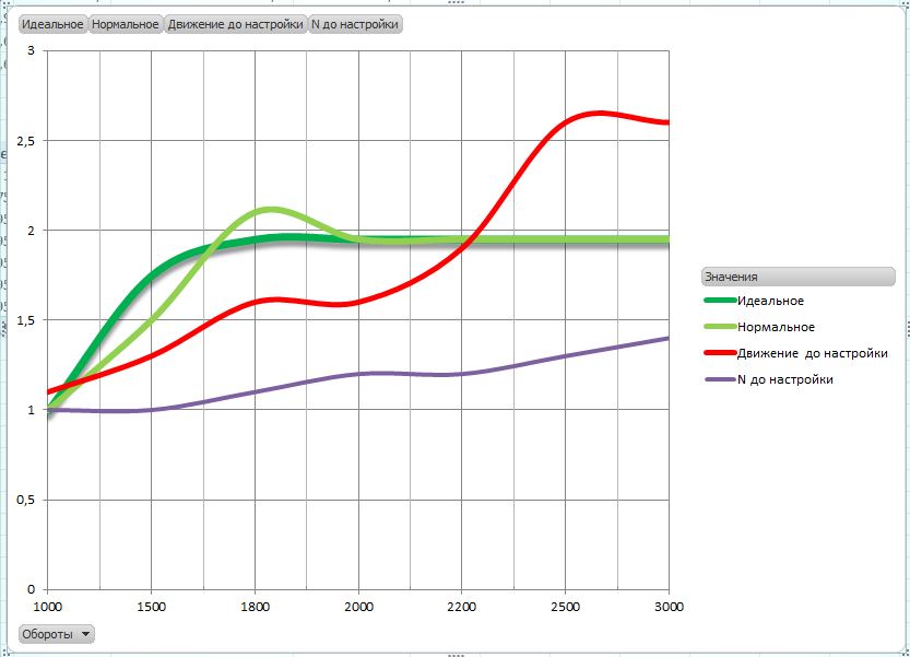

Сообщение Syavik » 23 окт 2013, 11:36
Сделал график наддува по абсолютной шкале.
Две нижних - мои данные до регулировки. Буду делать регулировку в соответствии с этим графиком...
Gubkin писал(а):У меня при педальке на 50% (довольно таки мощное ускорение) на 2000 об - 2,0-2,2 атм (абс)
Чуть-чуть передувает по сравнению с идеальными значениями.

Вот лог после регулировки
На ХХ флажок не доходит 5 мм до упора
Более плавная характеристика стала, имхо.
Вверху отображается % нажатия на педальку газа.
Кстати, новую фишку нашел.
Известно, что если завести, то на актуатор подается разрежение 0,4 атм.
Если дать нагрузку, то вакуум уже 0,6 атм... краткосрочно.
Так вот активация VGT valve через автоком, как раз дает разрежение 0,6 атм. Нажимаем тест - флажок сразу ложиться на клапан.
Новое поле для точной регулировки :D надо бы вакууметром проверить, -0,6 атм подается... а то может и все -0,9 атм (как на вакуумном насосе)

Сообщение Nikolay0812 » 23 окт 2013, 19:02
Т.е.,(если я правильно перевел твоих попугаев-в мои) то:
мин надув у тебя на хх-примерно 1 вar
и макс.на 3100об-прим.2,5вar
Это у меня-в полтора раза ниже :shock: ?

Сообщение Gubkin » 23 окт 2013, 19:33
Колян, ты снимал показания на нейтрали, это вообще не о чем :) тут нечего сравнивать и комментить :)
максимальный у меня 2,5 атм, но это пиковый... а по графику видно, что средний 2,0-2,1 при тапке на 50% в пол. Т.е. норма :)
