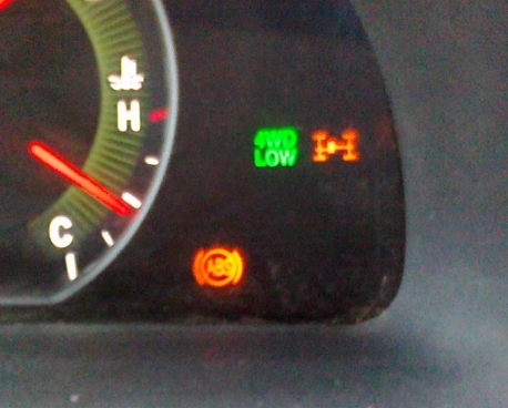

Здравствуйте уважаемые одноклубники!! Помогите решить проблему и подскажите где можно найти хорошего электрика в районе марьино и люблино. Дело в следующем. Помыл кузов машины, стал заводить и обнаружил вот что:: загорелся abc, esp, break assist , нарисовалась машинка полного привода( у меня стоит еще супер тод) и не понятно в каком положении глюкнула, толи на повышенной, толи на пониженной. Отрубились заднии ходовые огни и камера заднего вида. А еще расплавился предохранитель омывателя фар. Вот кажется и все. Заранее спасибо!!

Машину сделал. Делюсь инфой. Перетерся жгут проводов, возле генератора об раму и замкнул на кузов. Как итог замена всей проводки под капотом, в салоне, плюс монтажные блоки. Хорошо не сгорел полностью. Делался не у дилера, а зря. Потому как случай тянет на гарантийный. Проводку нашел б/у. Цена всей радости 50 тык. Так что советую проверить свои машины!!!!!

llirik31 писал(а):...Перетерся жгут проводов, возле генератора об раму и замкнул на кузов. Как итог замена всей проводки под капотом, в салоне, плюс монтажные блоки. Хорошо не сгорел полностью....Цена всей радости 50 тык...
:shock:
morbid писал(а):...Горят постоянно лампы АВS, 4LOW, 4WD независимо от положения крутилки.
По ощущениям, при переключении на них, эти режимы в данный момент не работают... похоже один зад гребёт...

Кирилл можно подробнее - куда смотреть?

В районе ренератора возле рамы весит небольшой пучок в изоляции. Вот он...
