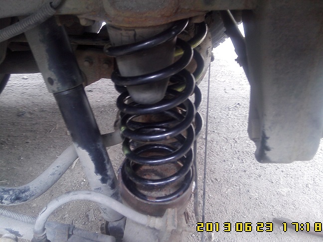

Re: Доработка задней подвески-бюджетный вариант

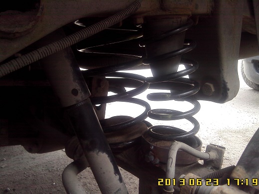

Сообщение АПОФИС » 23 июн 2013, 21:06

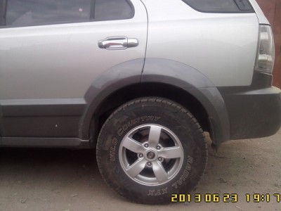

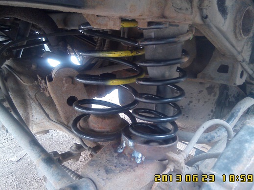

Спасибо за решение тоже собрат 4-ре пружины. лично мне понравилось

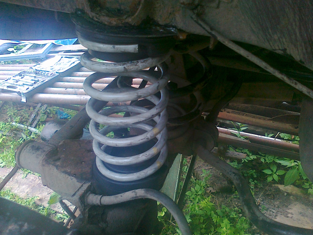

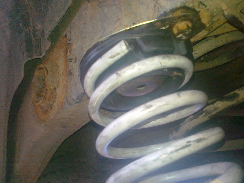

Сообщение Nikolay0812 » 23 июн 2013, 21:33
АПОФИС
Какой то отбойник-странный сверху.
А вниз резиновую опору от Ваза не поставил?Пружину прямо в мост упёр?
Сообщения: 12679
Благодарил (а): 887 раз.
Поблагодарили: 1316 раз.
Сообщение Mr.Vladislav » 24 июн 2013, 12:13
да да от чего отбойник стоит?
Сообщение Romz » 24 июн 2013, 12:56
Nikolay0812 писал(а):Какой то отбойник-странный сверху.
Mr.Vladislav писал(а):да да от чего отбойник стоит?
Вы чего??? Это ж штатный отбойник на дорестайле с самовыровняйкой! У меня такой стоит.
Дворники таки отрываются от стекла на скорости больше 120 км/ч :mrgreen:
Сообщение traktorist » 24 июн 2013, 13:55
у мну тоже такой
Сообщение BALbl4 » 08 июл 2013, 09:56

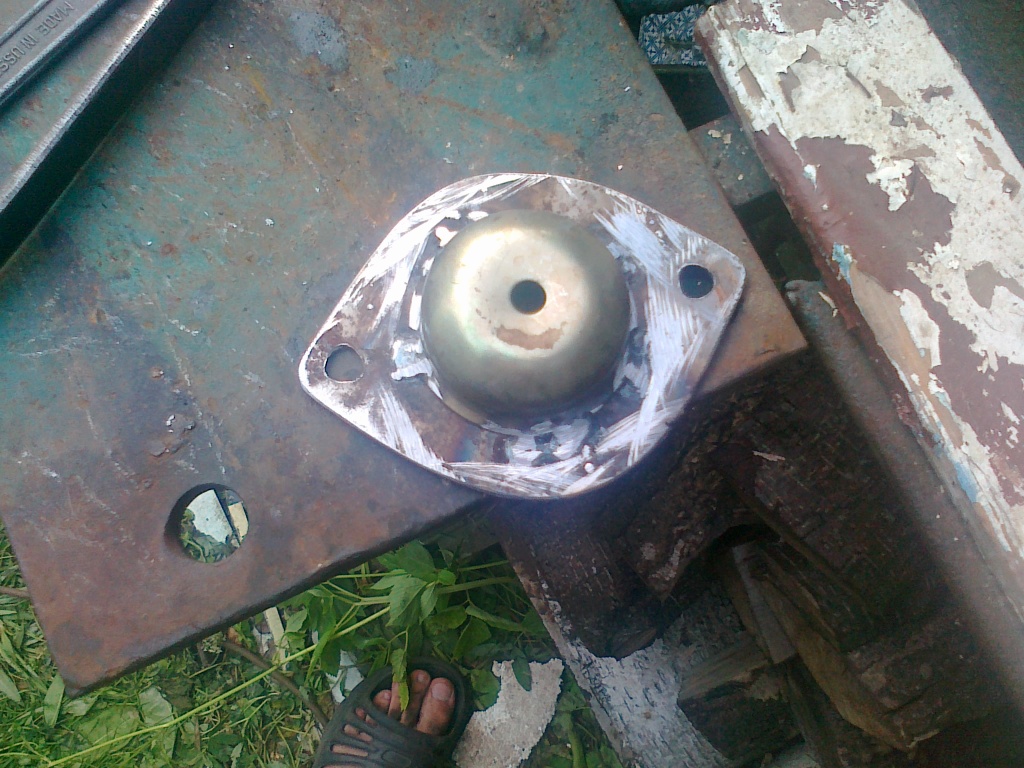

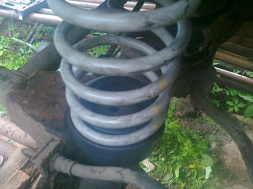

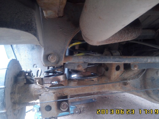

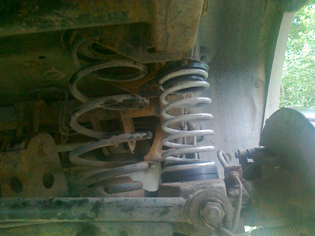

Вот что получилось у меня с пружинами от Оки.
Вот такая штука вместо верхнего отбойника
Верх с обрезанными проставками от ВАЗ 2108-09(в магазине были только+30 мм, пришлось обрезать)
Низ аналогично с проставками и приваренным колпаком
Конечный результат
Срезал 2,5 витка. Оказалось мало срезал. За счет ВАЗовских проставок получилось сильно высоко и чуть жестковато. Потом буду экспирементировать-срезать по пол витка, пока не станет нормально.
Амо от Хантера газомасленные
После 2500 км полета радости нет предела. Дороги не самые лучшие, если это можно назвать дорогами. Вот только пол витка пожалуй срежу. В поездке в багажнике постоянно было килограмм 100-130 и 2 человека сзади, а на пустую жестковато.

Сообщение ALIK6433 » 01 окт 2013, 18:27
Вчера срезал ещё два витка на пружинах от Оки(т.е. всего 4), стало гораздо мягче и комфортнее. Эффект "мячика" сзади пропал!
Высота до арки:
Изначально было 82см
Когда поставил пружины от Оки с срезанными двумя витками- 88см
Сейчас с срезанными в общей сложности 4 ветками стало 84см
