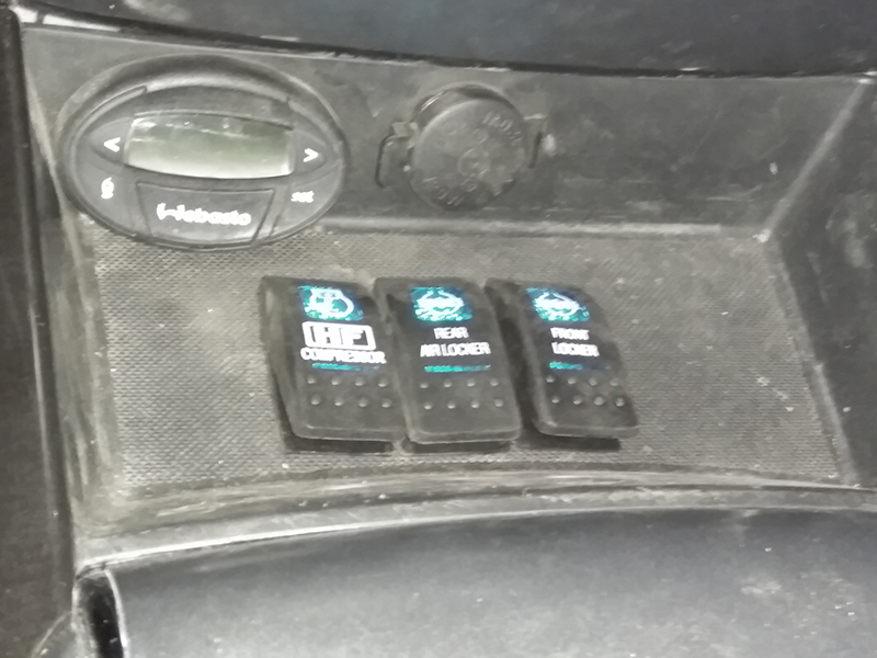

Сообщение andrew13 » 22 авг 2017, 06:50
Все достаточно просто. В мосту диаметр, число шлицев полуосей с тараканом у соренты одни и те же. У нас они длиннее. Спереди аналогично. Точнее с двумя модификациями таракана из трех. Токарка нужна. Но не кардинально больше чем поставить аморты от прадо. АРБ для таракана есть, хоть АРБ, хоть китайский АРБ. За одним занизить пары. Более прочные редуктора. Пока ничего не порвал. :D

Re: Принудительная пневмоблокировка ARB в задний мост на Sor
Сообщение *FartoBbii* » 23 авг 2017, 20:09
Андрей, добрый день! Опиши пожалуйста по подробней весь процесс, я думаю не одного меня интересует данная тема :)
Сообщение andrew13 » 01 сен 2017, 18:39
Дифы от таракана: сзади 9.5", спереди 8". Полуоси родные. Чулок моста от таракана + проставки. Это было проще чем перечулковывать весь мост. Спереди - что-то от таракана, что-то родное + работа. Точнее не скажу, делалось в мае, летом было столько работы...бывало на работе с 10 и уходил в 2 ночи...не могу сейчас вспомнить. Извините. Те кто занимается подобным тюнингом уверен смогут повторить. В Новосибирске делал в Громстрое. С Олегом вместе когда-то работали.
У таракана два типа редукторов и мостов. Один, самый распространенный, с почти такими же полуосями как у Соренты. Тот же диаметр, такая же шлицевая. Отличие ровно одно - уже чем у соренты.
Завтра на что-нибудь повыше поставлю и сфотографирую.
Еще раз извиняюсь. Все дело в работе. В прошлую субботу работал, на неделе митинг с ЦИСКОЙ с пол 11 до почти двух часов ночи... Не до форума было. (
