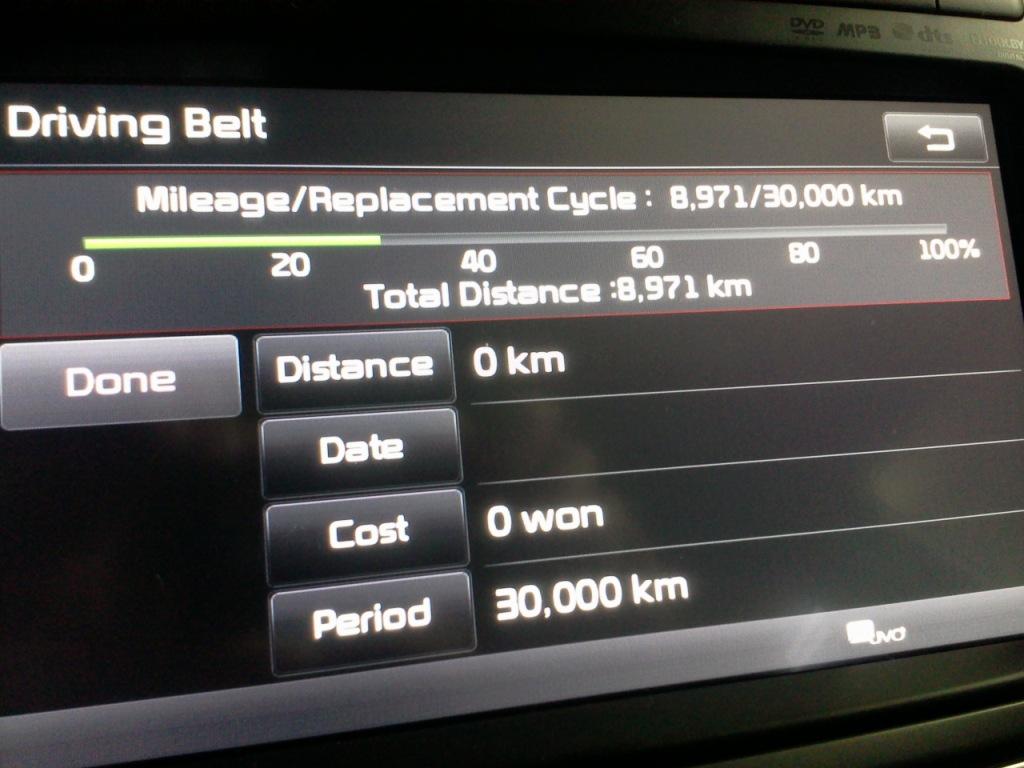

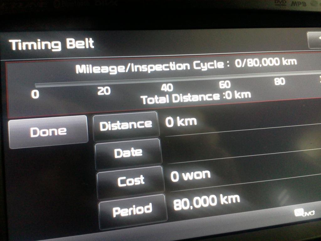

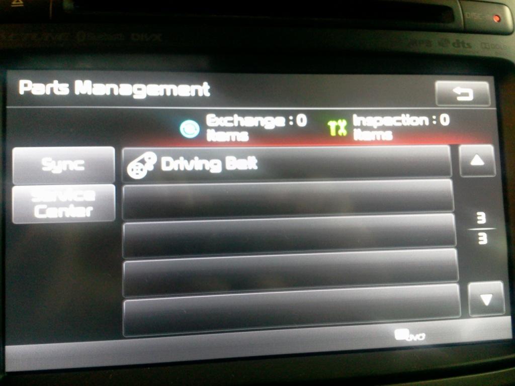

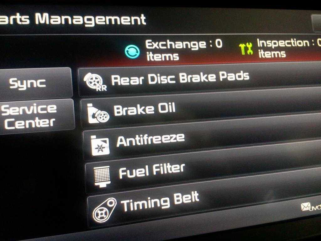

Вот что есть в штатном ГУ по сервису
А на то, что у нас цепь, я искренне надеюсь :) Но если перевести, то BELT - ремень, Driving - привод, имеем: приводной ремень, и остальное ПРОБЕГ/Цикл замены - 8971/30000 км. Именно 30000 км, а не 15000 как у ОД (что впрочем не плохо) и именно ЗАМЕНЫ, а не проверки каждые 15 ткм до бесконечности у ОД. А ПРОВЕРКА Timing belt на фото? ( временный ремень?, может переводится как вспомогательный ремень?), каждые 80 ткм? Если только под Timing belt подразумевается цепь %). И в сетке техобслуживания про цепь и ее проверку вообще ничего не сказано. Что, ее проверять не надо? Точная информация будет у того, кто вскрывал движок и менял цепь или ремень.

Timing belt, коллеги, в данном случае имеет значение как ремень привода газораспределительного механизма.
Никакого временного, вспомогательного и т.п.

Да это просто прога кривая в ГУ(прошивка от другого двига). Никакого ремня ГРМ там нет, откройте капот и посмотрите, там только ремень для навесного оборудования.

Не думаю, что в корейской самой макс и дорогой комплектации будет кривая прога. А что касаемо ремня, то на виду ремень навесного оборудования, это и так понятно, а что под кожухом- цепь или ремень?

Андрей.л писал(а):Как относиться к этому высказыванию?
Мой комментарий касался только фото штатного ГУ.
Во всех английских текстах, программах, мануалах и т.п., касающихся обслуживания двигателей внутреннего сгорания, "Timing Belt" означает ремень привода распределительного механизма.
"Driving belt" - ремень привода навесного оборудования.

Привет. Но получается что у нас ремня ГРМ нет и как говорил Андрей, прога кривая?

Учитывая особый менталитет восточного трудолюбивого народа, кореяки могли поставить "универсальную" программу, не особо заморачиваясь настройками под конкретный двигатель.
OFF/2
Легче всего проверить , скинув пару крышек - пяток болтов, тогда сразу убъешь двух зайцев - и узнаешь, где суслик, и когда его менять :-).
Сам всегда так делаю, когда разные источники не дают конкретного ответа.

Михаил-Andover писал(а):кореяки могли поставить "универсальную" программу, не особо заморачиваясь настройками под конкретный двигатель.
Вот я тут подумал, может прога от бензинового варианта? Тогда все встает на свои места: замена ремня ГРМ через 30ткм, навесного через 80?
