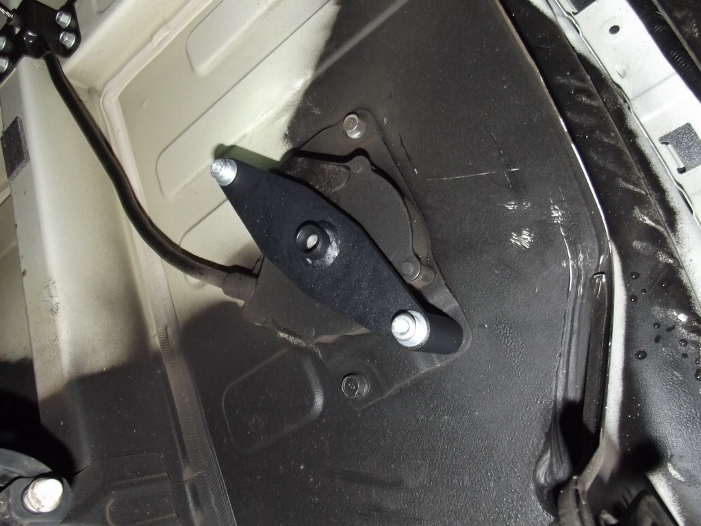

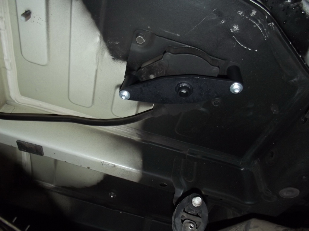

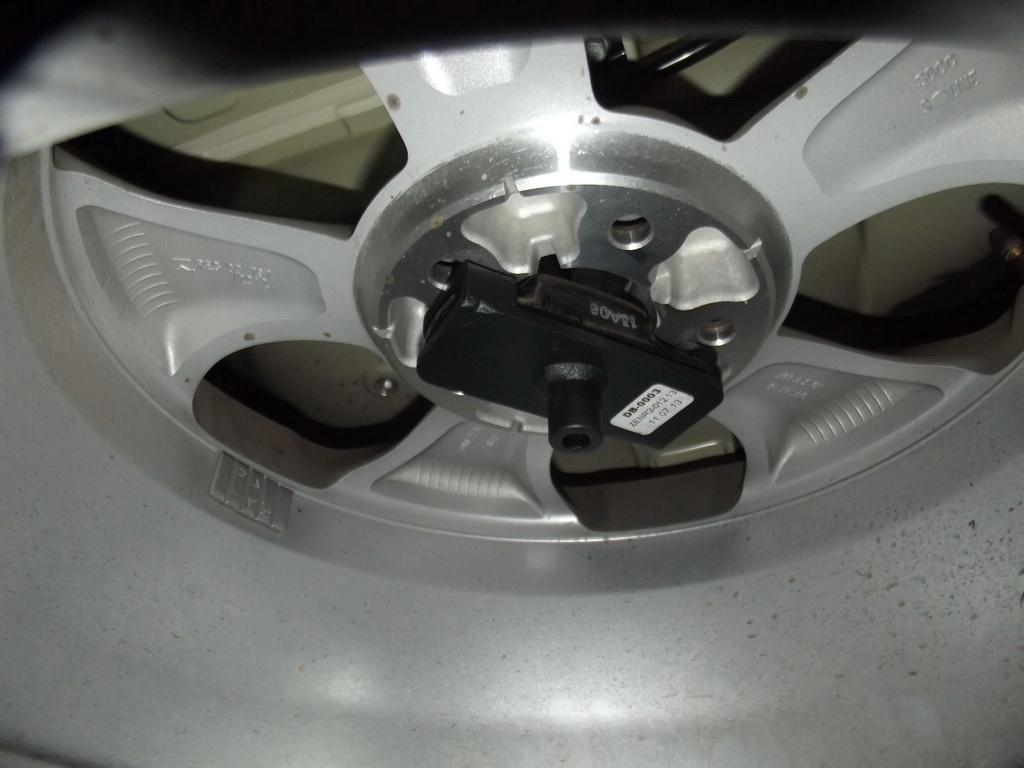

Сенгодня поставил защиту, как и обещал, делаю отчет! :-) Времени ушло минут 20-30 :)

voloday-76 писал(а):Там займет минут двадцать с перекурами но надо только под машину залезать. Погода подкачала.
Вот-вот, валяться не захотелось, поэтому деталь, что в диск поставил, а защиту на лебёдку - поехал в автосервис ближайший, где есть яма, и за такие же 5 минут прикрутили.

Я не совсем по фото поняла: вроде раньше писали, что перекусывают тросик и запаска падает в руки вору, как данное устройство оберегает трос? Или оно защищает саму запаску даже при условии перекусывания тросика?

Сообщение Лео » 26 авг 2013, 08:38
Risha писал(а):перекусывают тросик
Есть второй вариант : это крутят снизу гайку лебёдки и тросик с колесом опускается.
Risha писал(а):Я не совсем по фото поняла
там 2 защиты: от перекусывания тросика и от опускания колеса.

Сообщение voloday-76 » 27 авг 2013, 08:50
Risha писал(а):Я не совсем по фото поняла: вроде раньше писали, что перекусывают тросик и запаска падает в руки вору, как данное устройство оберегает трос? Или оно защищает саму запаску даже при условии перекусывания тросика?
Наша фирма провела эксперимент и выяснили что трос простыми кусачками не перекусить. Есть 2 простых способа и без усилия.
1. Хвостик якоря запрессован так что гаечный ключ на 8 мм спокойно подходит и если крутить то трос перекручивается и лопается. Банально просто и запаска у тебя в руке.
2. На лебедке с низу есть хвостик и если покрутить за него запаска будет опускаться. Все очень просто.
