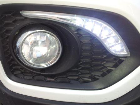

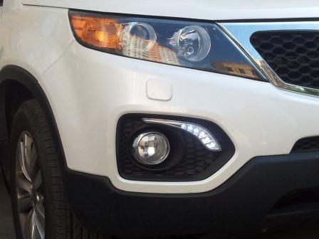

Установил вот такие DRL. Питание от зажигания. Когда включается ближний - DRL отключается.

По яркости конечно не самые мощные (сила света 500 кд, минимально разрешенная российским ГОСТом - 400 кд, украинские нормативы "молчат"), однако визуально - достаточно. Хорошие отражатели на рассеивателе. Угол решетки и сама установка на нее по таким же углом DRL немного направяет свет в сторону (влево/вправо), однако на встречке левую сторону видно очень отчетливо, а также с заднего зеркала и а на обочине правую. Проверял также визуально.

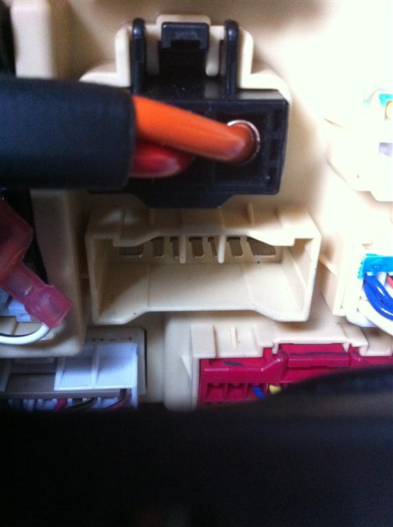

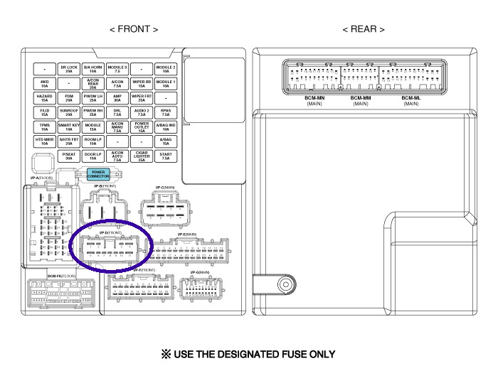

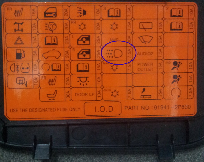

1. в блоке предохранителей под рулевой колонкой есть предохранитель (в моем случае №20), 7.5А. У меня он был штатно установлен.

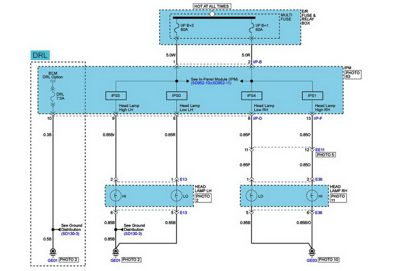

2. Согласно данной схеме
он замыкает провод, выходящий из разъема, находящегося в этом же блоке, под №10, на землю.
Выглядит разъем так (на фото коннектор отключен):
3. Вынимаем из него коннектор и наблюдаем, что провод №10 как-раз отсутствует, т.е. цепь разорвана, DRL деактивирован.
4. В идеальном случае надо раздобыть маленькую клемму «мама», которая должна здесь стоять (на фото соседняя клемма, аналогичная отсутствующей),
поставить ее с обжатым проводом на предназначенное для нее место в данном коннекторе, а второй конец провода заземлить в любом удобном месте.
После этих манипуляций DRL на Sorento XM начинает работать штатно вышеописанным способом.
Деактивация DRL осуществляется путем удаления вышеописанного штатного предохранителя и соответственно – разрыва смонтированной цепи.
