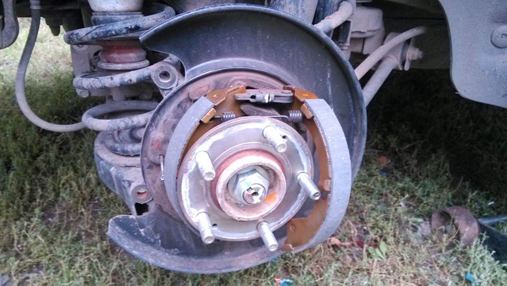

Вообще проблема с ручником появилась внезапно... с начало перестало тормозить заднее левое колесо... ну думаю фиг с ним летом разберусь... все было зимой

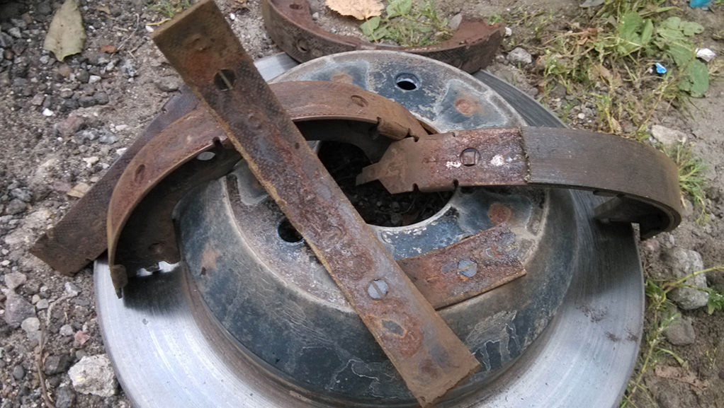

а в начале лета произошел случай еду я по ТТК и тут один момент у меня клинит заднее левое колесо прям на ходу... благо машина тяжелая и мощная допер до дома.. колесо хорошо разогрелось!!! я разобрал и с удивлением увидел все ржавые колодки и отвалившийся фрикцион... я все вытащил от туда и поехал отдыхать... параллельно заказал в экзисте колодки... правда оригинал стоит очень дорого 3500 мне подобрали не оригинал...
приехал с отдыха забрал разобрал колесо... и блин не подошли... сдал ... благо появился не оригинал... закал!
и вот сегодня решил менять все подошло правдо без косяка не обошлось... какие то они ни такие колодки в низу механизма регулировочный болт стоит так вои он вставляется в выпуклости а на колодках их нету... пришлось выдумать крепеж что бы они не выпали!
но самое интересное когда вскрыл второе колесо и оказалось там тоже с одной колодки ржавые и с одной фрикциона отвалился...
вот это странно почему так произошло... машина 11 года... и так быстро пришли в негодность колодки... странно

У нас на задних тормозных дисках есть отверстия для регулировки ручника.
Они закрыты резиновыми заглушками. Когда меняют диски или еще чего, могут их забыть обратно вставить.
Ну, может сами могут отлететь, не знаю...
Через отверстия в механизм попадает грязь, соль и т.д. Смазку смывает и все ржавеет с космической скоростью.
У меня там где заглушка стоит - до сих пор колодки родные. Со стороны где вылетела - сгнили за полгода.
Самое смешное, что в кияшном каталоге их нет! И с новыми оригинальными дисками они не приходят!
Не знаю, где корейцы их берут. :x
Приходиться колхозить...
Дырки надо закрывать, а то потом звук такой, будто на телеге с отвалившемся ободом катишься :D

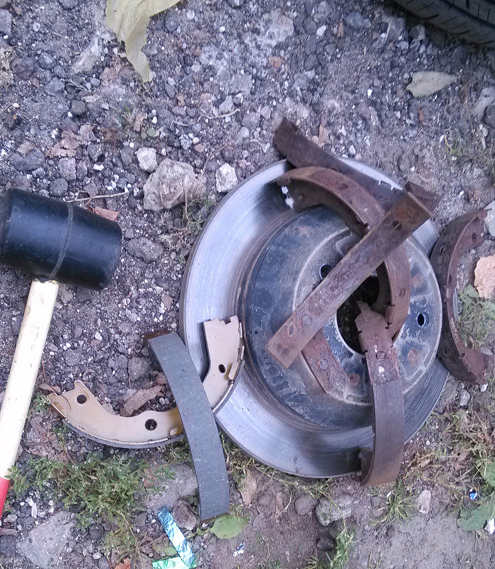

Ramb писал(а):вот это странно почему так произошло... машина 11 года... и так быстро пришли в негодность колодки... странно
Судя по третьей фотке, - следы от потёков ржавчины в нижней части, у вас сильно загрязнена по всей окружности внутрення канавка тормозного барабана, отсюда и плохой слив влаги, ну и как следствие, отрыв примёрзших накладок.
