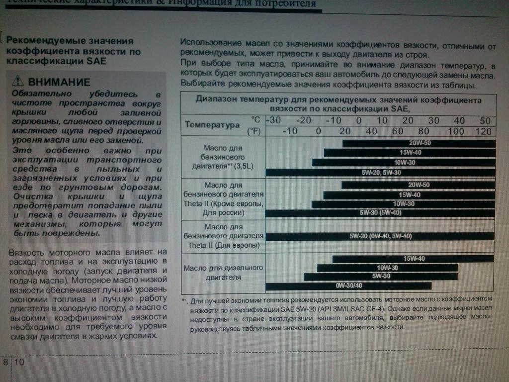

А никто не думал, что корейцам рекомендовано все- таки масло 5W-20? А уже ПРИ ОТСУТСТВИИ 5-30? Под * внизу вложения:
Например http://maslenka.net/product/amalie-pro- ... etic-5w20/
Добавлено через 4 минуты 35 секунд:
d1m0n писал(а):Так есть ли опыт заливки Premium DPF Diesel 5W-30 в корейца ?
Сейчас и обдумываем, стоит ли его лить. Exonic указал, где можно поучаствовать
Немного ошибся- наверно под сноской * 5-20 рекомендовано все-таки только для бензинового движка 3.5 л

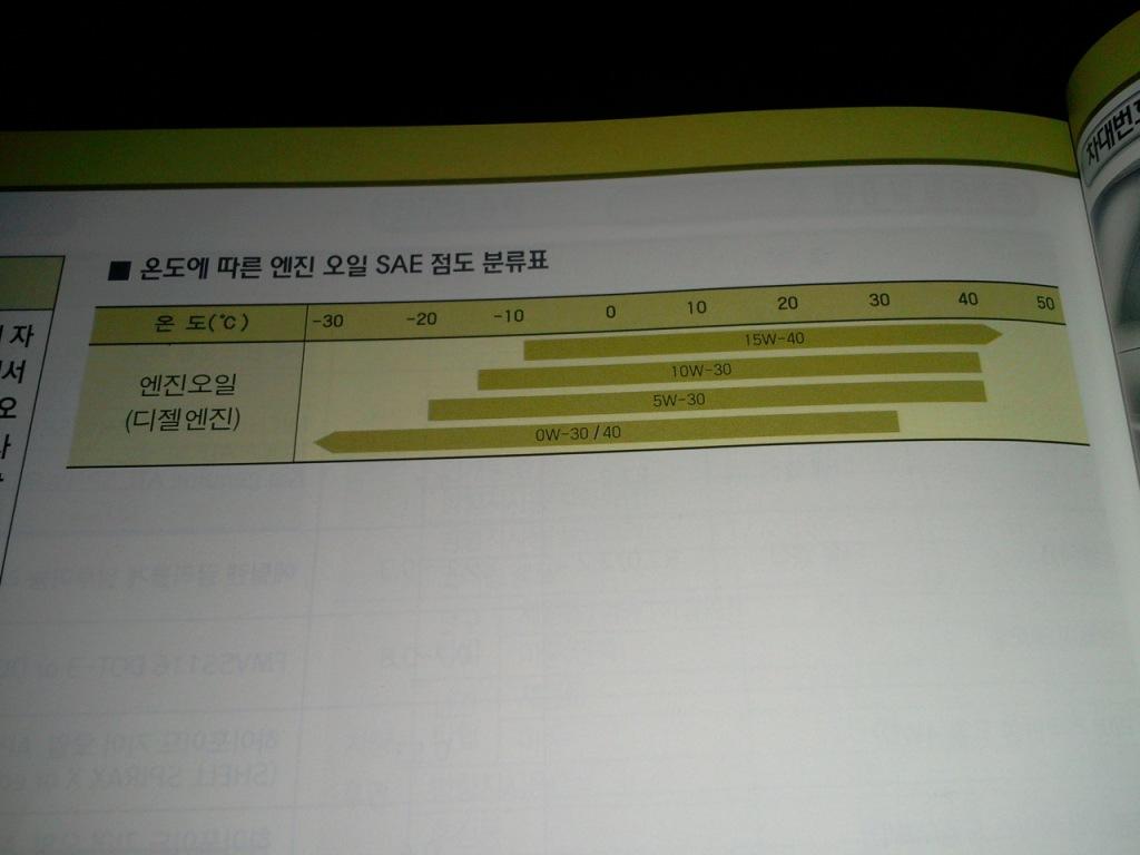

вот таблица из корейского мануала

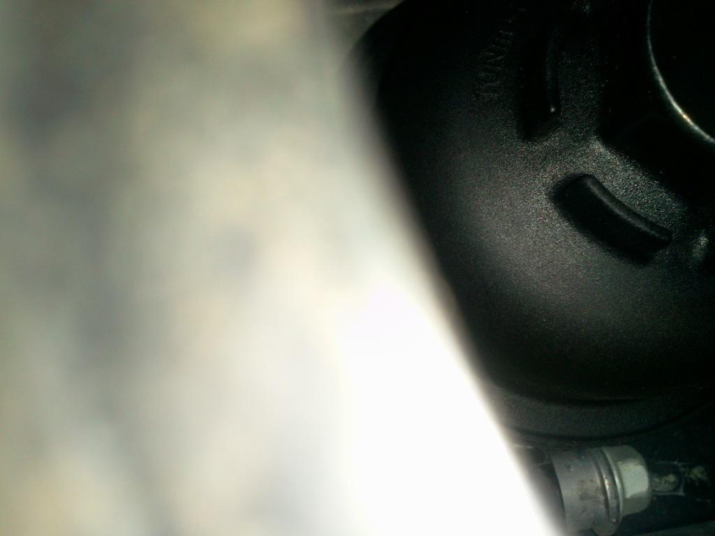

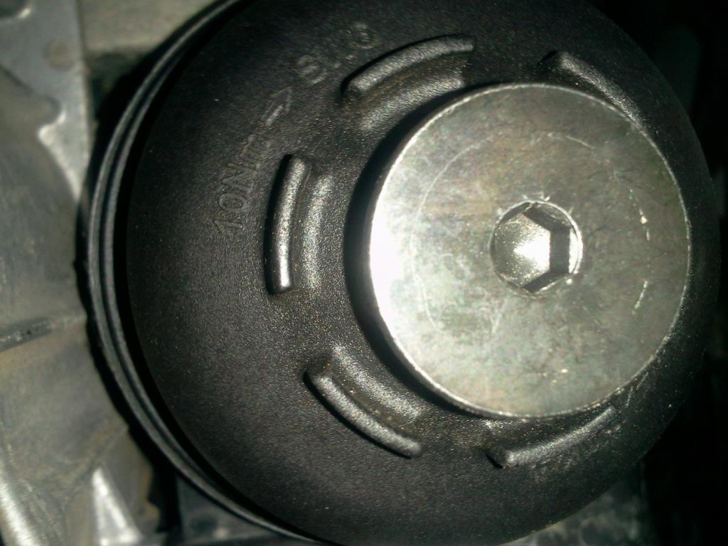

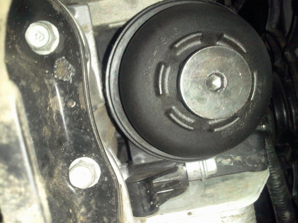

Масляный фильтр у всех так выглядит? Нужно покупать такой-же или есть аналоги? Он отворачивается как на всех машинах или еще как то крепится? Получается ли слить масло и заменить фильтр через заглушки защиты без ее снятия? Сливная пробка расположена сзади поддона, может приподнять перед машины, чтобы лучше слилось? Поделитесь опытом. :)
Добавлено через 4 минуты 53 секунды:
еще фото

Андрей.л писал(а):Масляный фильтр у всех так выглядит?
ну у меня чуть по другому такой блям бы нету... это всего лишь корпус меняется только картридж а корпус оставляют старый)

Ramb писал(а):ну у меня чуть по другому такой блям бы нету...
Блямба плохо сфотографирована-не подлез. Под круглой площадкой с выемкой под 6-гранник (на фото) корпус фильтра сделан в виде гайки примерно на 22, для откручивания фильтра.

Андрей.л
я думаю там все несложно... масло сливай... потом откручивай шестигранником... мне кажется это будет маленькая пробка сливная фильтра... а потом уже сам корпус фильтра открутиш)
через стандартные отверстия можно все сделать... ну по крайне мере мне делают
