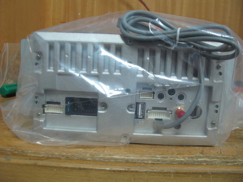

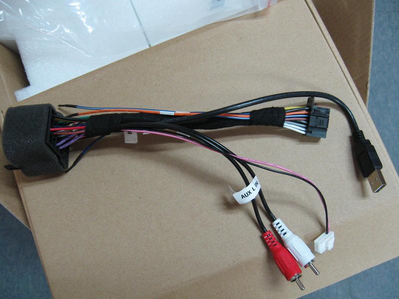

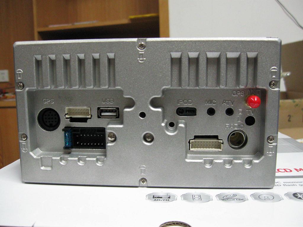

Сообщение solomonnn » 20 мар 2012, 17:16
[quote="Sir Antony"]Так Сергей только что получил свою железку.Я получил свою в январе - у меня хвост был.[/quote
Антон, мне менеджеры скинули два варианта 8923, скажи пожалуйста, как у тебя выглядит задняя часть аппарата? Как на второй фотке или как на третьей?( переходник на первой фотке относится ко второй) в обоих случаях по 2 USB, какую брать не знаю.
Добавлено через 6 минут 4 секунды:
Фото 1, 2, 3.
solomonnn
Сообщения: 60
Зарегистрирован: 03 фев 2010, 21:16
Откуда: Курская обл. Железногорск
Имя: solomonnn
Re: Магнитола ТС-6023 (RedPower 8923 KIA) 2 DIN
Сообщение Cons » 20 мар 2012, 17:28
solomonnn писал(а):переходник на первой фотке относится ко второй
solomonnn писал(а): в обоих случаях по 2 USB
В первом случае USB папа т.е. что-то типа удлинителя в штатное гнездо (для Церато), разъемом под модем только на 3 фото

Сообщение Sir Antony » 20 мар 2012, 18:46
У меня как на третьей.

Сообщение solomonnn » 20 мар 2012, 18:50
Спасибо за ответы. Буду теперь писать менеджеру и просить чтобы прислали аппарат как на 3 фотке.
