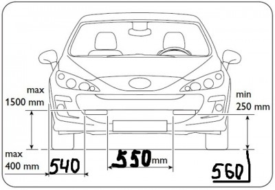

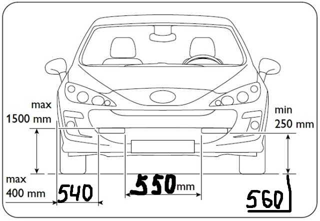

LED фары специально немного опустил чтобы сильно не травмировать встречку .
Добавлено через 21 минуту 20 секунд:
У меня получились вот такие размеры.

Тигр О.К. писал(а):У меня получились вот такие размеры.
не по ГОСТу
честно ТО не пройти :)))
