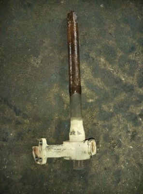

Сообщение Fill73 » 21 апр 2016, 19:51
Сегодня наступил день " ИКС "
Вибрация не пропала, и я решил разобраться.
Вот что вышло.

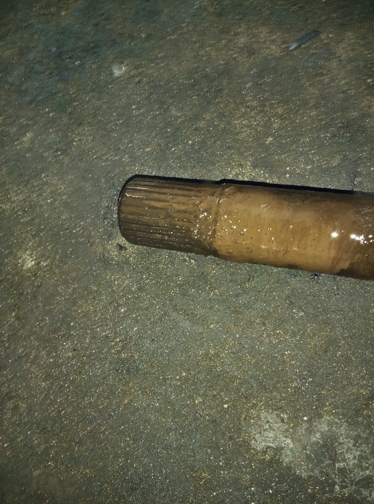

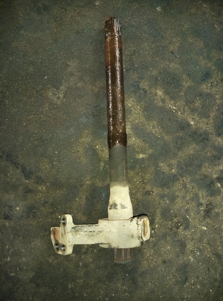

1. Обнаружилась течь правого сальника внутреннего шруса.

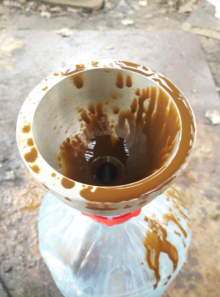

2. Отвернули сливную пробку раздатки увидели УЖАС, цвет жидкости, это ржавая вода не похожая на масло.
3. Отсоединив привод и затем сняв промежуточный вал.
4. Отсутсвует полностью сальника и корозия вала и посадочного места сальника, вал на замену.

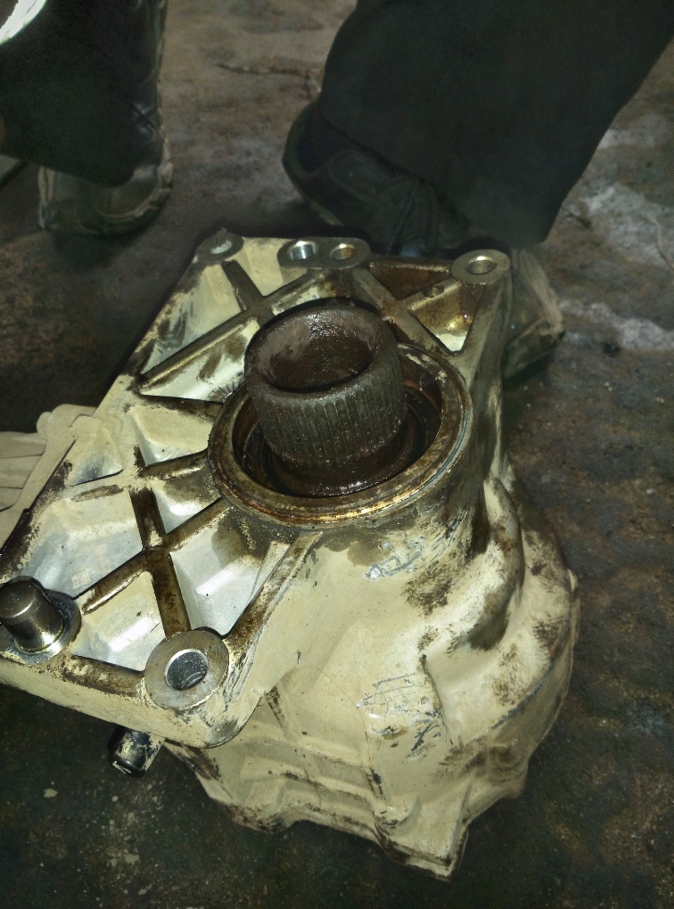

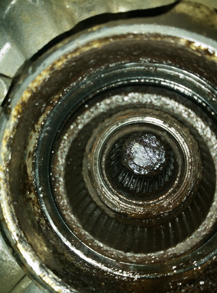

5. Сняли раздатку, разобрали, умерла. Износ шлицов на валу.
6. Итог, нет заднего привода.
7. В АКПП также нет шлицов на задний привод.
В результате после проведения дефетовки : замена
промежуточный вал 495602W050
РКПП 473003B600
Чашка дифференциала на АКПП 458223B250
+ Масло в РКПП и АКПП.
Моторное масло в РКПП
