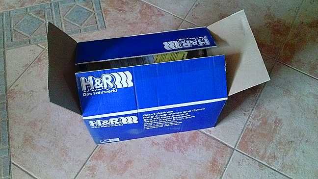

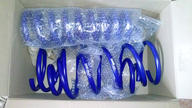

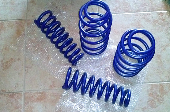

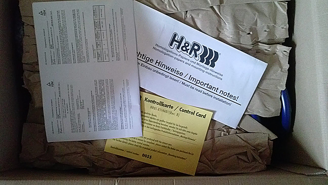

Сообщение Mindzio » 08 авг 2014, 03:56
А вот и мои пружиночки :crazy:
