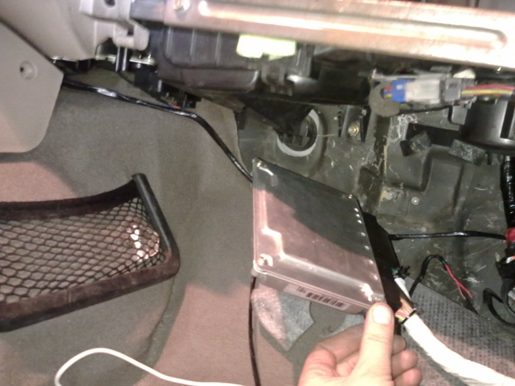

Поднял мозги из под ног пассажира и поставил под бардачек. Чего всем советую, дабы избежать больших неприятностей. Фотоотчет готовлю
Добавлено через 18 минут 42 секунды:
откручиваем

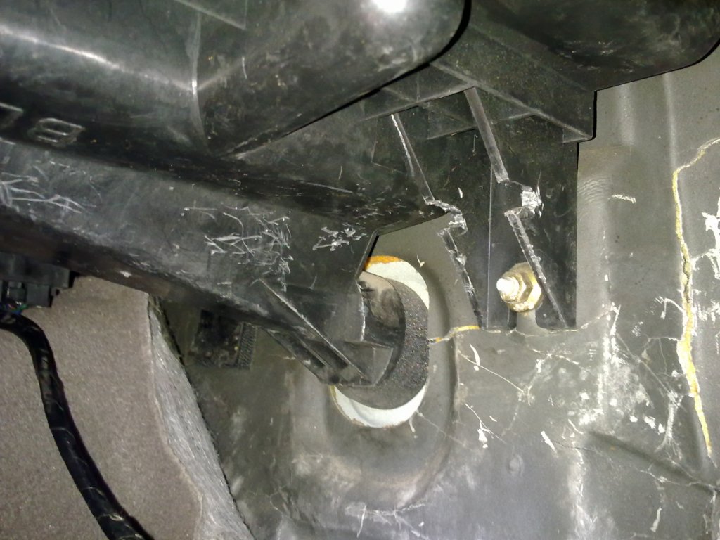

Добавлено через 1 минуту 25 секунд:
делаем пазы для корпуса

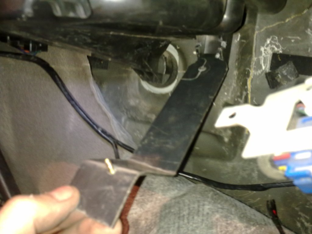

Добавлено через 1 минуту 51 секунду:
из пластика изготовил пластину и закрепил мозги.

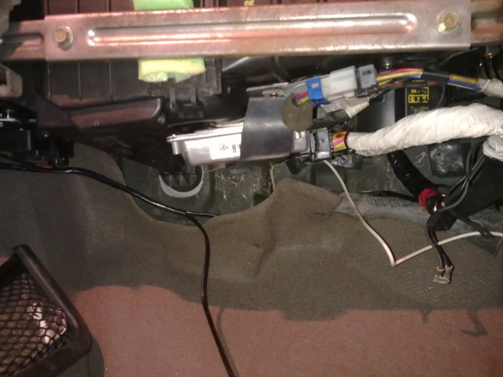

Добавлено через 3 минуты 47 секунд:
не забываем подать на корпус мозгов отдельным проводом массу и удлиннить еще два провода и кинуть на корпус авто

KotAbarmot писал(а):Поднял мозги из под ног пассажира и поставил под бардачек. Чего всем советую, дабы избежать больших неприятностей.
А в чём смысл сего действа, если не секрет, конечно?..
Дворники таки отрываются от стекла на скорости больше 120 км/ч :mrgreen:

Romz писал(а): больших неприятностей
каких? сколько лет катаюсь, даже не знал, где эта коробка стояла.

Да, не раз попадались сообщения о заливе ECM. Так что, кто частенько по бродам гоняет, тому стоит призадуматься.

BlkDem писал(а):Да, не раз попадались сообщения о заливе ECM. Так что, кто частенько по бродам гоняет, тому стоит призадуматься.
у меня залило реле сигнализации, которое обрывало плюсовой провод на мозги. а вмонтировано было в жгут подходящий к ЕСМ.
На пол пролил 5 литров воды, когда вез дочу с обожженой ножкой. Ожег был от коленки до стопы. Вот я всю дорогу (1час) и поливал холодной водой, чтоб облегчить боль доче.
Помимо этого приходилось преодолевать броды с уровнем воды по пороги. Вот и подумал, вдруг завязну в такой луже. Пока буду вытаскивать,может успеть залить ЕСМ.
