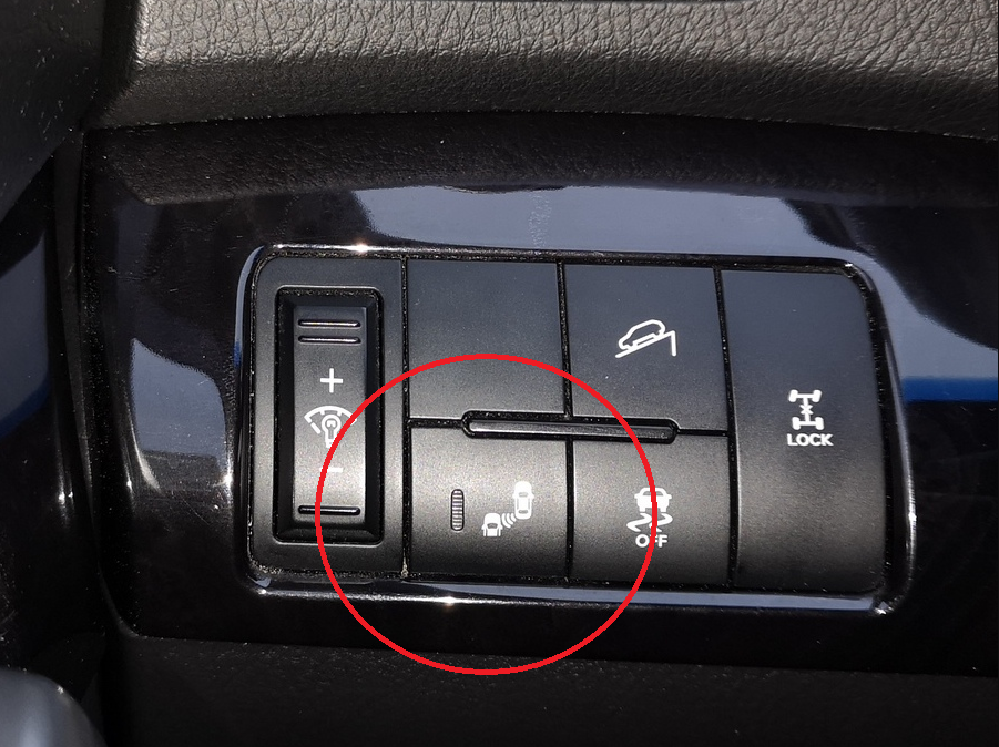

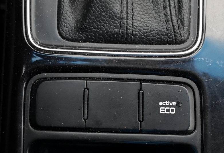

Добрый день.
Для зимы заказал стекло лобовое с подогревом, но чтобы сделать его включение хочу поставить кнопку в салон. Из мест установки есть только пустышки слева от руля (где включение полного привода) и на центральной консоли (где включение ECO режима коробки) см. фото. Подскажите где взять кнопки для любого из вариантов.
Может подскажет кто где в Москве можно подключить (нужно реле доставить и т.д.)?

Вариант для первой картинки(для торпеды)
95770-2p005
Это выключатель автопарковки, встаёт в левый отсек

Sashek писал(а):Из мест установки есть только пустышки слева от руля (где включение полного привода)
Почитай Тема: Отключение полного привода (принудительное, кнопкой), там и артикулы кнопки на левый щиток, единственное что надо перерисовывать надпись кнопки(про это тоже есть), кнопка с фиксацией, так что обычное 4-х контактное реле на Южке за копейки, пока рынок ещё не прикрыли, по подключению всё просто, нужно смотреть пустышки предов по комплектации и + от них, лучше самому выносной пред поставить, ну сколько ампер "ест" обогрев нужно учесть, честно не за электрообогрев (выбросишь стекло раньше, заплатишь больше), хватает климата, редко ночью при высокой влажности - "ноги" в ручном режиме, ещё реже "ноги и лоб"(это уже намного сильнее дует на стекло).

Есть код 95770-2P005 а есть 95770-2P105 в чем разница? Один с фиксацией как переключатель, а другой просто кнопка без фиксации?

На али есть ответная часть для кнопок в торпедо с небольшой доработкой. Чтобы проводки колхозить было удобнее). Я пока подвел только подсветку на все новые кнопки.
https://aliexpress.ru/item/32325103931.html
Добавлено через 18 минут 38 секунд:
Sashek писал(а):Есть код 95770-2P005 а есть 95770-2P105 в чем разница? Один с фиксацией как переключатель, а другой просто кнопка без фиксации?
Судя по каталогу, первый код (95770-2P005) - это кнопка включения/выключения парктроников. Второй (95770-2P105) - просто заглушка, а не кнопка.
Добавлено через 4 минуты 5 секунд:
Кнопки отличаются не только своим функционалом (фиксируются/не фиксируются) и изображением, но и наличием/отсутствием закруглений слева/справа сверху/снизу.
Добавлено через 7 минут 30 секунд:
Sashek
_https://baza.drom.ru/moskva/sell_spare_parts/blok-knopok-kia-sorento-ii-xm-g5483140098.html
Сразу много и разные. И дешевле, чем 1 новая.

Купил 95770-2P005 для встройки в консоль. Пускай будет с изображением парктроника. А вот разъема нет, придется колхозить или возьму блок из дрома по ссылке (спасибо). Но вот только я кнопку звонил и не смог найти контакты, которые замыкаются (или размыкаются) при нажатии. Может там схема какая электронная, а не просто блок контакт буду искать.
Как думаете для подогрева стоить делать реле времени на выключение или просто сделать вкл/выкл с подсветкой?
Добавлено через 2 минуты 54 секунды:
[user]-=[SwiMMeR]=-[/user] писал(а):Докупал 3 шт. Одна с фиксацией. Одна без фиксации.
Кода нет с фиксацией кнопки??
Моя купленная 95770-2P005 без фиксации, я вообще думаю подойдет ли она для включения выключения? Как включать подогрев, не будешь же ее держать постоянно. Может схема какая есть для того, чтобы при каждом нажатии состояние реле инвертировалось.
