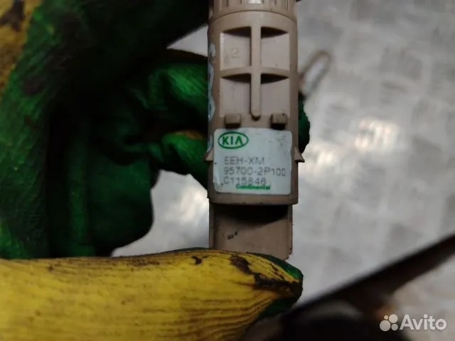

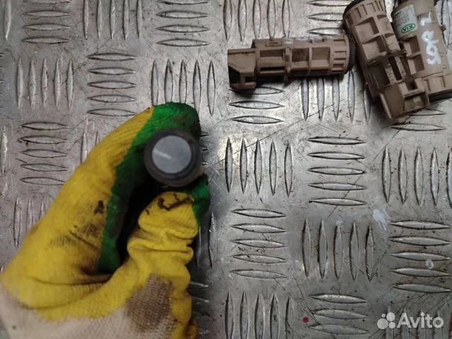

Вышел из строя один из двух центральных задних датчиков парктроников, купил в запчастях 95700-2P100СА - он выдался в экзисте по каталогу, но при установке выяснилось что он не виден системе (переставили на тоже гнездо рабочий датчик - система его увидела, значит обрыва нет), начал капаться в мануалах - выяснилось что на 09-12 года идут датчики 95700-2P100 (без СА) и только оригиналы (б/у) - это так или 95700-2P100СА тоже подходят, но мне не повезло с покупкой ?
Вот датчик 95700-2P100
https://i.ibb.co/DHxMP7g2/12.jpg
Головка выглядит вот так
https://i.ibb.co/5XjMS7V8/11.jpg
Вот мой датчик, якобы 95700-2P100 (без СА), но выглядит иначе
https://i.ibb.co/r26NpTdH/1.webp
Помогите разобраться, а то каждый раз снимать бампер дорого стоит.
