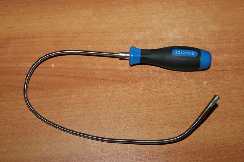

Сообщение alexttum » 23 июл 2015, 18:03
Я давно вот такую удочку купил, king tony, но не понадобилась, свеча сломалась после резьбы :(

Сообщение batyapskov » 23 июл 2015, 20:19
alexttum писал(а):Я давно вот такую удочку купил, king tony,
Александр, если можно каталожный номер или как она правильно называется. Искал на сайте, что то не могу найти. http://www.kingtony.com.ru/ :shock:
Всё нашёл, кат.номер 2121-18 называется Магнит на гибком стержне 5х565 мм KING TONY 2121-18. стоит 345р. Вроде то, что нужно, буду заказывать. :Yahoo!:

Сообщение alexttum » 23 июл 2015, 20:41
Так вот номер наверное на ручке ее, 2212118D, а с другой стороны кинг тони написано. Брал на рынке автомобильном, года 3 назад.
Добавлено через 9 минут 14 секунд:
Магнит на гибком стержне 2121-18

Сообщение batyapskov » 23 июл 2015, 20:54
alexttum писал(а):Магнит на гибком стержне 2121-18
Александр, спасибо, уже заказал. :Yahoo!:

Сообщение anton_gl » 24 июл 2015, 12:05
Дааа, такой удочкой рыбачить приятно.... Тоже пожалуй закажу. Цена Божеская, а вещь необходимая, не только для рыбалки.
