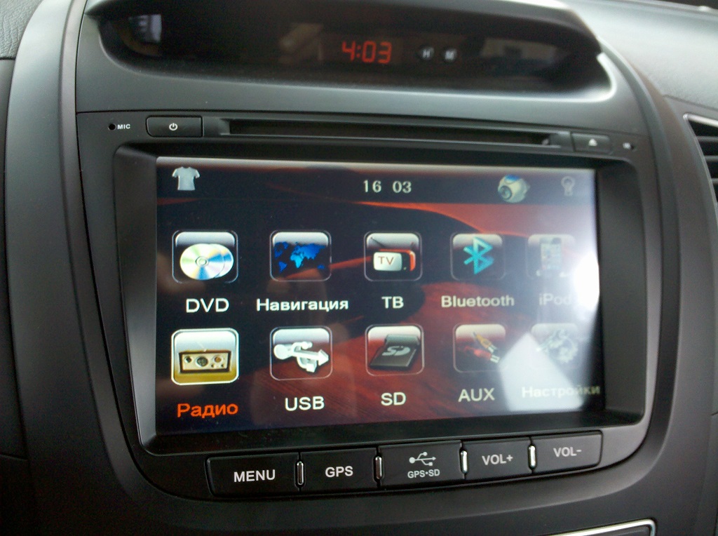

Помогите плз определить что это за чудо и как запустить навигацию (поставить)
машинка KIA SORENTO 2.2 CRDI

Все ГУ устроены одинаково. На снимке видно что два слота под микро сд, один для GPS программы второй для мультимедиа. В слот GPS вставьте карточку с записанной программой навигации, к примеру НАВИТЕЛ. В настройках найдите где можно указать путь к программе навигации, отметьте. Далее запускайте ее кнопкой GPS.

записывал все что мог представить (навител,иго,ситигид,7 дорог) проблема что оно пишет что не верный формат файла и все
где найти вход меню (чтобы прописать путь) не известно :(
поэтому и прошу помощи,может кто сталкивался с таким
в настройках ничего нет насчет навигации
при нажатии кнопки навигации тоже пишет что нет файла.....

1. По двум фотографиям Вам вряд ли что то смогут сказать, с учетом, что таких ГУ не так много. Сделайте скрины экранов настроек. Может там что то высмотрим.
2. Что за глобус в верху на основном экране меню? При нажатии на него что то происходит?
3. При нажатии на кнопку навигации сразу пытается загрузить программу или какой то промежуточный экран выскакивает?

1. в настройках только переключение языков,выбор логотипа и камера
2. включение камеры если установлен видеорегистратор
3. при нажатии пишет " не поддерживаемый файл "
как-то так и нифига не понятно
при установки карты памяти в нижний слот-пытается прочитать и выдает не поддерживаемый файл и все

Попробуйте ставить карту максимум на 4 гига, лучше взять для эксперимента какую нибудь старую гига на 2. Отформатируйте ее, файловая система FAT32. Потому что некоторые устройства не видят современные микроСД, особенно больших объемов. Вставляйте ее при выключенном устройстве. Что за кнопка SD?

ставил и на 2 и 8 гигов - ничего . результат один
CD - активна когда карта памяти в слоте, при нажатии происходит запуск и магнитола пытается что-то считать с карты памяти после чего пишет "не поддерживаемый файл" и все...

Это по моему Ваша. http://androidcaraudio.ru/shtatnye-magn ... android-43. Только ОС другая.

Если он пишет "не поддерживаемый файл". Попробуйте вставить чистую карту. На что он будет ругаться, если опять на файл, тогда это стандартная фраза и нужно искать выход в другом месте а не в программе и карте. Впечатление такое что переустановлена ОС с андроид на WinCE, хотя наверное такое не возможно.
а как такое возможно и какие последствия?
на пустую карту (SD) ругается также :)

Значит дело не в бабине. Где то должна быть возможность показать путь к навигации.

обыскался, пока не могу понять...перетыкал весь экран :)
Добавлено через 19 часов 18 минут 59 секунд:
может кто знает как и где найти меню куда прописать путь к навигации в этот чуде враждебной техники?

Вытаскивайте ее, смотрите на наклейке какая модель.

Чтоы как всегда хирургия рулит... Вот так все в нашей стране :)
Добавлено через 5 часов 32 минуты 47 секунд:
Что могут сказать гуру про http://www.cusptech.com/
очень похожая штука + на сайте обновление для андроида
Добавлено через 22 часа 37 минут 8 секунд:
отковырять магнитолу не получилось :(
попробовал залить андроид - 0, попробовал винсе - 0
теперь точно ничего не понимаю, но правда одна оговорка у них на сайте написано, что надо нажать кнопку RST,а вот найти данную кнопку не удалось :(
может у гото-нить есть мысль по этому поводу?
Добавлено через 2 минуты 41 секунду:
забыл:
у них написано
1.Download “android update software-20130729.rar” to computer
2.decompressing “android update software-20130729.rar”
3.copy all file into a SD card
4.turn on the device
5.insert the SD card in the GPS slot
6.press RST hole ------------------------------------------- вот в этом месте ???????????????????????????????????????????
7.then update automatically, when it display word “done”,updating finish.
8.take out the SD card from GPS slot
9.press RST hole again
10.turn on device
Добавлено через 14 часов 45 минут 16 секунд:
нашел что такое 6.press RST hole
это кнопочка сброса,но пи нажатии на нее магнитола просто выключается и никакого обновление не идет :(
