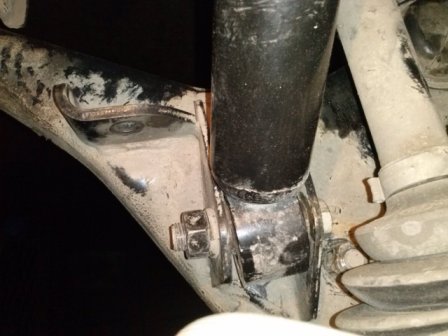

Сообщение Bulbash86 » 23 авг 2013, 17:58
Всем привет! )) Можно я как всегда со своими 3 мя копейками!??
В общем откатал 2 недели на тандеме ВЛАДОВСКИХ пружин и Хангиловских амиков впереди и Холла сзади!

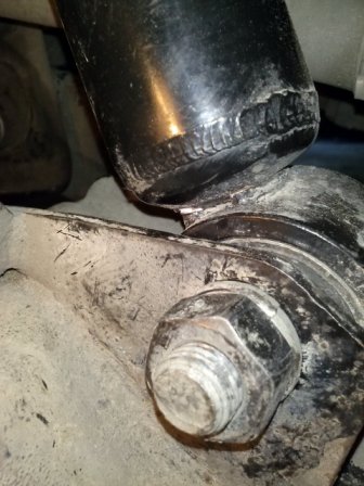

В общем оценка 4! Стало приятно ездить конечно машина собрана её не качает (хотя раскачка присутствует особенно на пологих волнах) Все вполне контролируется и прогнозируется во время движения, поставив вперед Хангил такое ощущение что моська приподнялась (визуально) проверять буду завтра когда сделаю развал! впринципе отзывов много о том как все хорошо, поэтому про хорошее читайте в ветке!
Теперь о грустном, у меня надломило левый передний амик, такое ощущение что левая пружина "недовитая какая-то", когда ставили не могли выловить правильное положение пружины, в итоге когда все собрали, нижнее ухо амика не соответствовало установочному месту на рычаге, в итоге с помощью палочки и мата мы довернули стойку и она встала как должна стоять, вздохнули и обрадовались!)))) Но прошло 2 недели, мне пришли сайленты и развальные болты мы все благополучно поменяли, и тут пришло огорчение!! Я увидел что амик сломан! и еще немного он оборвется, попытался заказать но их нигде нет! вот теперь с дешевыми хангилами проблемы! цены на передние амики начинаются с 3700 за шт! прокачать стоит 2700! В общем я просто в шоке, до этого когда стояли родные саксы, стойку эту левую, просто повернуло и она начала точить краем крепления амика, крепление рычага, а эту вообще сломало!
В общем у меня очень большие сомнения по поводу "правильности" передних пружин! они изначально не правильно становились! и они мне не совсем нравятся по внешнему виду, очень сильно на нелеквид смахивают, не зря у меня были мысли о залежалости этого товара! так что у меня очень сильные сомнения по поводу качества исполнения пружин!
В общем куча негативных эмоций! вот теперь я думаю как поступить.......
Добавлено через 12 минут 57 секунд:

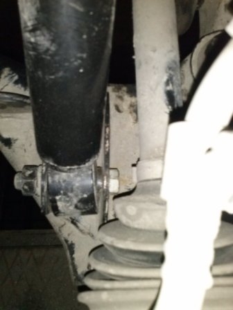

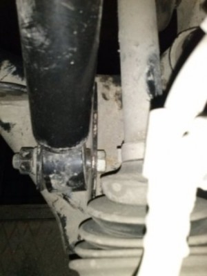

Вот фотографии обнаруженного сегодня огорчения! самое не приятное что таких амиков найти не могу!

Сообщение tabulent » 23 авг 2013, 18:15
а если его подварить? вроде с виду реально...а пружину на замену - раз явный деффект

Bulbash86 писал(а):Я увидел что амик сломан! и еще немного он оборвется
Алексей,а в каком месте амортизатора надлом?В месте сварки ?
Добавлено через 1 минуту 24 секунды:
Вижу уже на фото :(
Добавлено через 3 минуты 10 секунд:
tabulent писал(а):а если его подварить?
+1.Проварить и сайлент поменять.

Nikolay0812 писал(а):Проварить и сайлент поменять.
Проварить не получится, я разговаривал со спецами они говорят что можно вскипятить масло и хана им!

Bulbash86 писал(а):Я вот теперь думаю чего делать то?
был один товарищ, заказал пару хангилов, пришел только один.У него бы купить... только я уже не помню кто это был. :(
Пружина, имхо, никак не может сломать нижнюю проушину. Аммо ж не гнётся от даже кривой пружины.
Или сайлент ты затянул на разгруженной подвеске или нижний ручаг вперед-назад гуляет на убитых сайлентах, кмк

Bulbash86 писал(а):такое ощущение что левая пружина "недовитая какая-то",
Как это ? Поподробнее бы хотелось.
Мы высылаем пружины парами. Каждой пружине подбираем аналогичной высоты. Что там могло недовиться ?
У меня ощущение, что развернули верхнюю опору,поэтому и не могли поставить нормально стойку,и она криво встала . ИМХО.

Сообщение Bulbash86 » 24 авг 2013, 11:21
В общем решил что поеду прокачивать амики которые сейчас стоят! там и посмотрю что и как там получится, потом отпишусь! буду обваривать все по новой, и за одно немного жесткость побольше сделаю!

Сообщение Nikolay0812 » 24 авг 2013, 11:22
Vladsprings писал(а):У меня ощущение, что развернули верхнюю опору,поэтому и не могли поставить нормально стойку,и она криво встала
При замене амортизаторов или пружин,верхнюю опору сложно выставить так,чтобы совпали и верхние крепления опоры и нижнее стойки.(Во всяком случае-у меня не получалось,хотя и метки вроде ставил)Стойка на месте докручивается по направлению витков ,до совпадения сайлента с проушной.И это обычная практика,так многие делают и ничего криво не встаёт.
