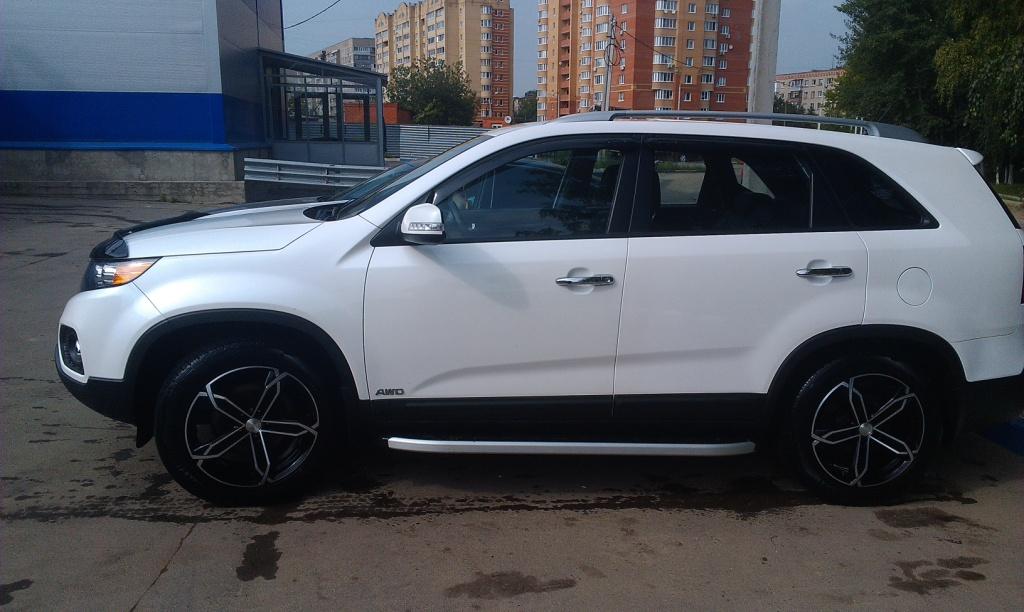

Сообщение Dymus » 03 авг 2013, 23:17
А я себе...такие поставил!!! 19...
Добавлено через 4 минуты 17 секунд:
резина континенталь кросс-контакт 4*4 235/55

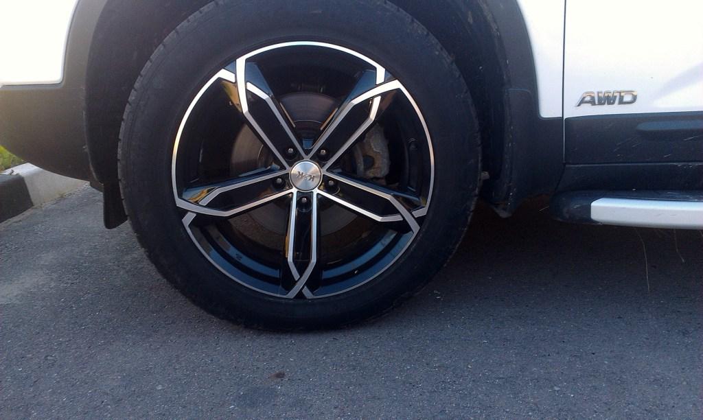

Сообщение sergsap » 14 авг 2013, 22:05
Доброго времени суток!
Увидел на новом сорике диски, в продаже их не было, может кто знает, что за производитель? Что-то приглянулись :)

Re: Опознать диски по картинке
Сообщение BladeX » 17 авг 2013, 18:21
Это оригинальные диски вроде - вот тут они есть Тема: Оригинальные диски для Kia Sorento (Classic, R), Сообщение #792022, Автор: Counter
Сообщение Sлава » 17 авг 2013, 18:45
да хз, а кто производитель? borbet какой-нить или enkei ?
модераторы .....
Sлава
Сообщения: 329
Зарегистрирован: 01 июл 2012, 15:11
Откуда: столица ДВФО
Поблагодарили: 10 раз.
Доп. информация: limited edition
Сообщение sergsap » 17 авг 2013, 23:39
Спасибо, при виде цены интерес немного угас :)
