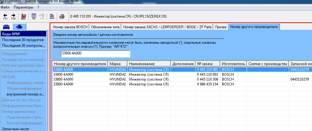

Лёха Юрич писал(а):указав у Соренто 2,5 170 кВт мощщи
и единственный выпускаемый образец , кстати такое же письмо писали корейцы , но правда тут ясно что они опять же опирались на тоже письмо с боша ! Вот как то так , а по поводу настроек спорить не буду .... одно понятно , что дело тёмное !
Но по факту менять распыл и делать перенастройку это когда ты идёшь СОВСЕМ правильным путём и хочешь сделать на все 100% всё по правилам , а на самом деле для обычного владельца замена одной или двух 33800-4A000 на 0445110279 не заметна совершенно , да и на расход вроде не влияет , хотя если у когото было что то не так пишите , для общей инфы пригодится полюбому !
