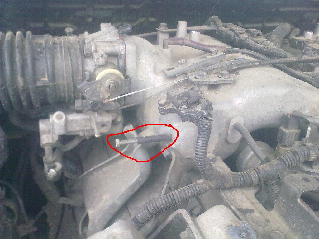

хрен его знает=) Но вроде как-то пободрей стал...может это просто так кажется. И вообще, то ли я сделал?=) Не, то что заглушил то, что идет в впускной коллектор - это точно=) А вот вентиляция адсорбера оно или нет?=)

Bubaylo писал(а):заглушил то, что идет в впускной коллектор - это точно=)
вотки в шланг просто болт подходящий - самый лучший вариант. А то судя по фотке неучтенный воздух во впуск идет :)

Что это??? Давно мучает этот вопрос ;)
Добавлено через 1 минуту 25 секунд:
не пойдет, герметично зажал. Болта не нашел, трубку сложил в два раза и хомутом освободившимся затянул!

Re: Соренто (3,5) глохнет периодично.
Сообщение netoka » 21 июл 2013, 20:23
Замена потерянной заглушки.
Сообщение Бубайло » 21 июл 2013, 20:28
netoka
Интересно, а что туда могло бы подключаться? Едва ли конструктора специально сделали такую хрень, что ее заглушить :)
Сообщение netoka » 21 июл 2013, 20:40
Хороший вопрос, может для каких-то технологических целей, может раньше была другая конструкция для каких-то вспомогательных сервоприводов, знаю только, что у меня здесь заглушка.
Сообщение fishvrn » 22 июл 2013, 19:46
А номерочек клапана на опубликуете, а то полазал что-то в глаз не бросился
Сообщение Бубайло » 22 июл 2013, 20:42
fishvrn
клапана, которого мы тут усердно обходим? :)
Сообщение fishvrn » 22 июл 2013, 21:00
Да, который глушим затыкаем и тд,
Сообщение alex_us1 » 23 июл 2013, 06:06
39460-38650
