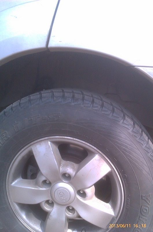

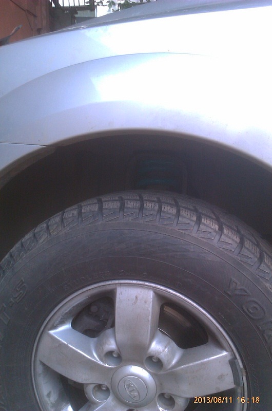

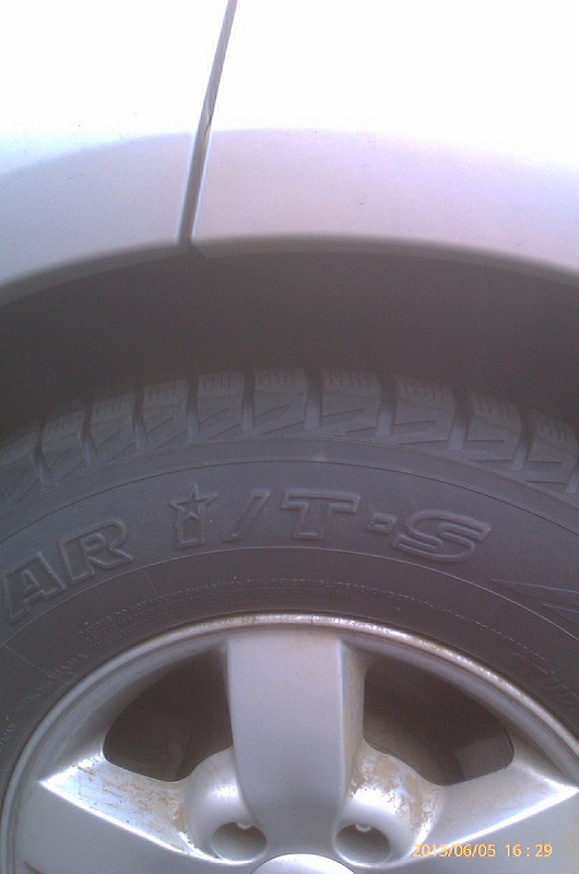

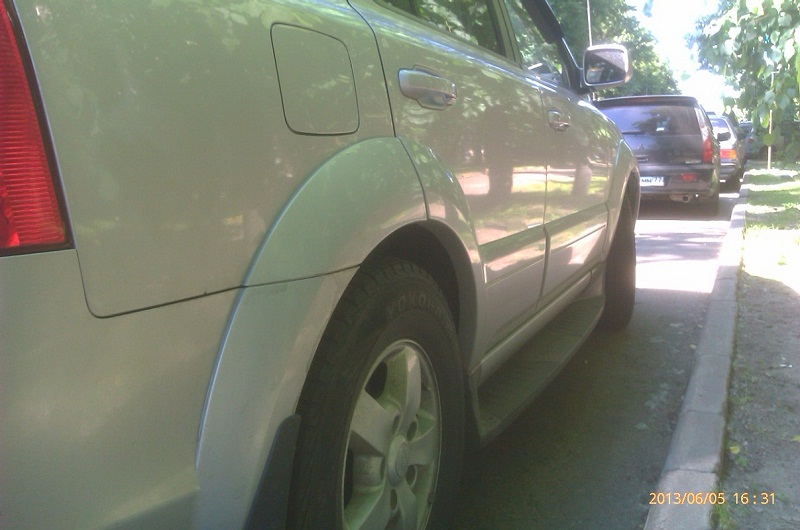

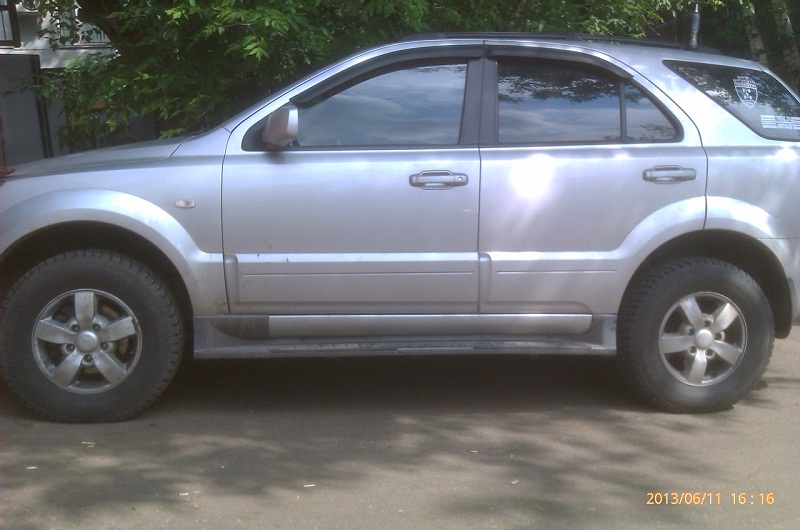

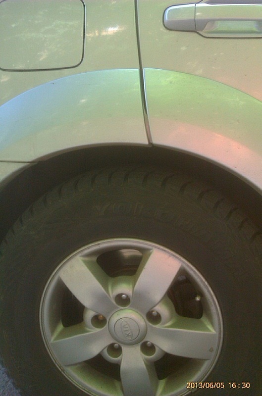

Ну вот как то так ! :Yahoo!: Получилось просто супер!!!! Ощущения отпадные!!! :crazy:
Подвеска себя ведет просто как на спорт каре, на скорости 100-120км в повороты как трамвай входит, но зад по жесче т.к., с переди масло амики а с зади газ. пружины D&S +35
Теперь перед 49 зад 52см от оси до арки , от защиты 30см. Ощущения не передоваемые!!!

Просто пи......! Валер я В шоке! Еслиб знал что так получится, поменял бы год назад! :crazy:
После!
До!
