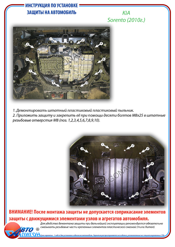

Сообщение operator » 15 июл 2013, 17:22
maxim писал(а):Сушествуют ли защиты картера с использованием альтернативных штатных точек крепления, например только 2 средних на том же подрамнике?
Существуют. Неоднократно обговариваемая здесь защита от Полигонавто. По форме полностью повторяет штатный пыльник. Крепится десятью болтами в штатные отверстия подрамника. В том числе, и в средние.
http://poligonavto.com/images/image/Ins ... 202010.jpg

Сообщение operator » 15 июл 2013, 18:05
Так никто не мешает эту же полигоновскую защиту поставить поверх пыльника. Только надо ли оно?! Третий год езжу с такой. Пару раз оч-ч-чень конкретно выручала. Даже вмятинки не осталось. Только краска сдерлась. После первой зимы красил. Краски не жалел. Ни в плане качества оной, ни в плане количества. Два года уж как. Как новая.

Сообщение Автолюбитель » 19 сен 2013, 21:20
Заказал, получил (через Александра) и установил защиту от Автополигона. Встала без проблем, дороговато (170 баксов с доставкой), а в остальном защита хороша. Дорожный просвет не съедает, закрывает как штатный пыльник, который снял за ненадобностью.
