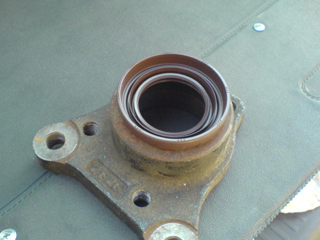

), внутри резиновый сальник (я так понимаю одна целая деталь).Если кто сталкивался или знает артикул "правильного" сальника - буду благодарен

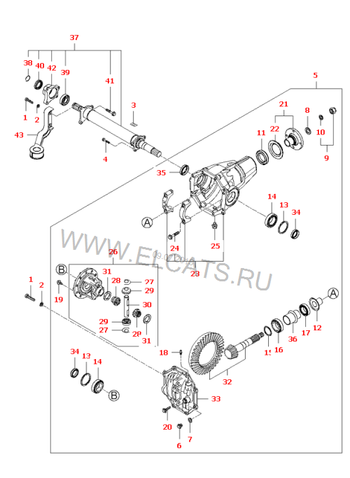

T34_by писал(а): посмотрев на рисунке какой номер

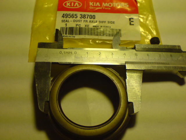

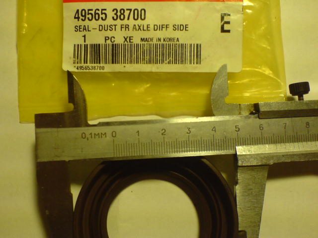

. Завтра попробуют купить сальник 40х63мм (магазин уже закрыт был)... ну и что делать дальше -ума не приложу... 27 хотел ехать в отпуск...
