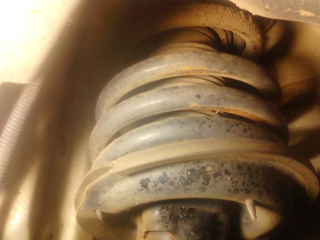

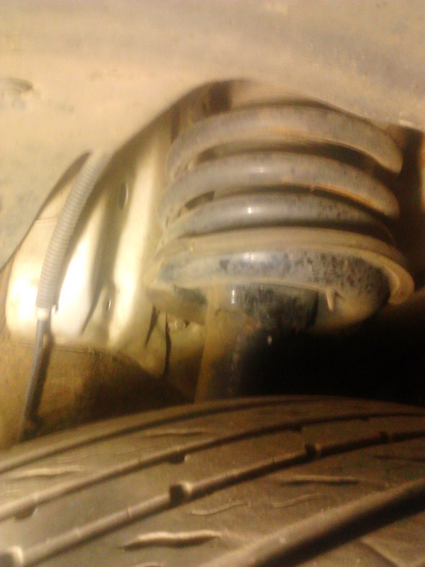

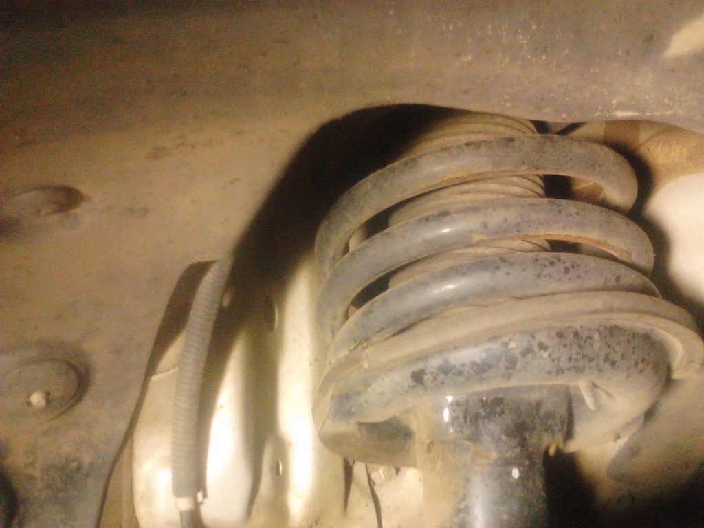

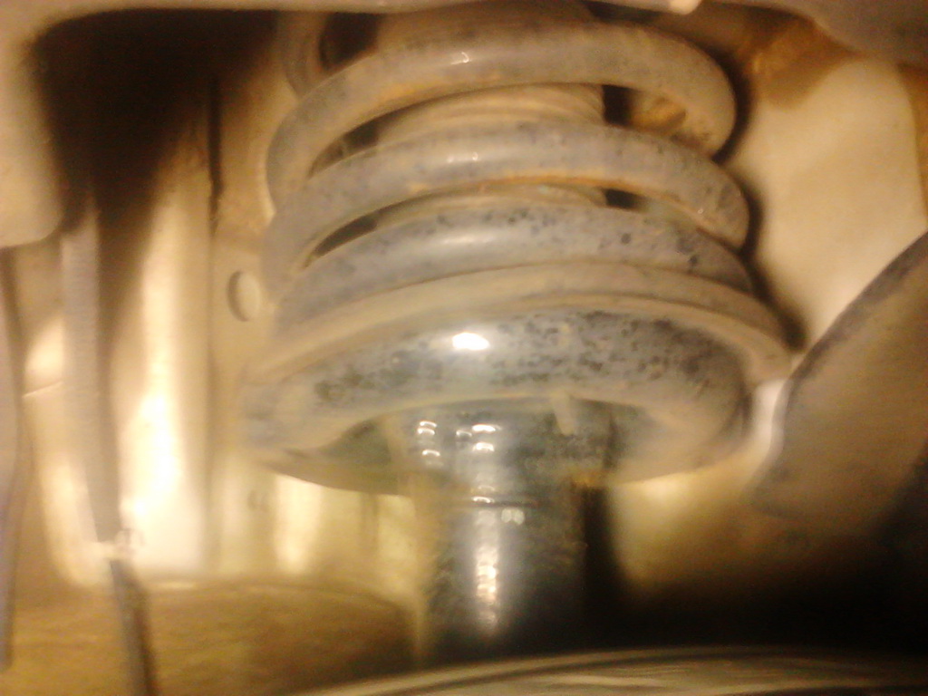

Сегодня заглянул за переднее колесо, поинтересоваться, что там так глухо звякает.
3,5 нижних витка передних пружин находятся на расстоянии 7мм др. от друга, самый нижний (его не видно) - 5мм. На верхних и нижних образующих витка видны протертые дорожки от соприкосновения витков. Это так и должно быть?
П.С. высота по арке перед слева 442, справа 441 мм.

Данные "дорожки" - следы от соприкосновения - свидетельствуют об увеличенной массе авто по сравнению со стоком.
Тебе высылались пружины из самой первой партии из нового металла в начале сентября на замену по гарантии. Пружины все одинаковые.
Уточни, что делал с авто и какая сборка.
Такое было однажды ещё в том году на абсолютном стоке. Причину так и не поняли. Данное будет происходить, как если бы масса переда была как на дизельной машине.
Для более точной идентификации нужно замерить русской рулеткой :!: (не китайской :!: ) расстояние между крайними витками (между верхней опорой и нижней приваренной к аморту чашкой) пружины на ровно стоящей авто.
Если не трудно - выложи вин. При будущих заказах можно будет понимать, что высылать.
Очень нужен твой замер. На основании этого Влад сможет рассчитать массу твоего передка.
После этого сделаем тебе замену на основании массы твоего передка.

Vladsprings писал(а):следы от соприкосновения - свидетельствуют об увеличенной массе авто по сравнению со стоком.
Комплектация Comfort. Она в стоке на 40-45 кг легче Luxe или Prestige. Дополнительно сделана полная ШВИ 60-65 кг. Установлена музыка - плюсом 23-25 кг. Не уверен про увеличение массы передка (там ШВИ не делал).

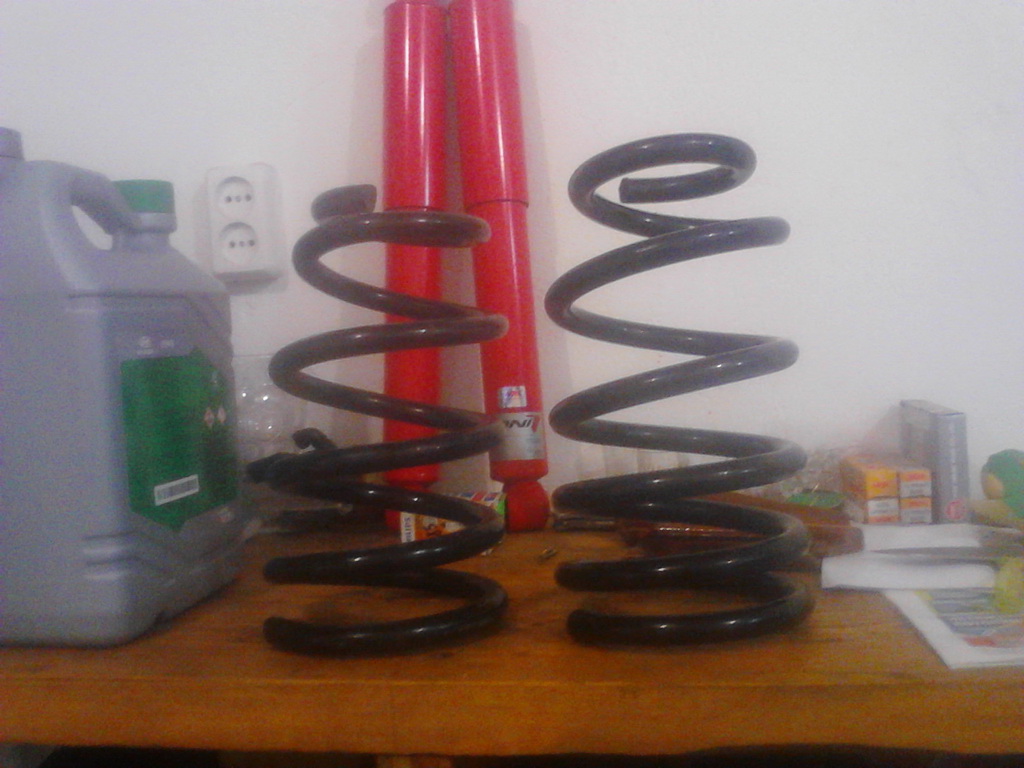

Сообщение Владимирыч » 19 июл 2013, 20:05
Vladsprings

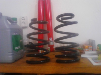

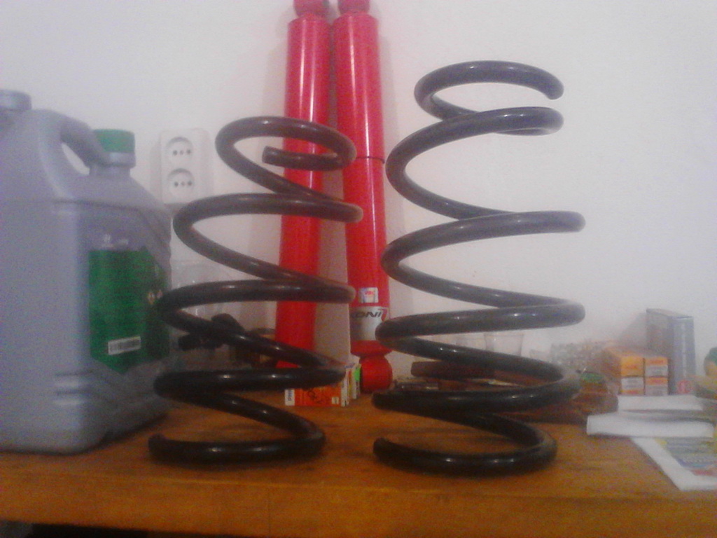

Артур, спасибо за оперативность! Получил 17.07 справа новые, слева июль 2012г. У меня точно будет 460-470 по арке? смущает малое расстояние между нижними витками. В субботу пройду ТО-3, потом буду ставить.
Владимирыч
Сообщения: 618
Зарегистрирован: 27 июн 2010, 00:48
Откуда: Ярославль
Благодарил (а): 12 раз.
Поблагодарили: 16 раз.
Имя: Илья
Доп. информация: Bright Silver,
чипован Paulus, Пружины H&R (VladSprings снял), амо сзади - Koni 8240-1215
Re: Пружины от Влада для Sorento R
Сообщение Bryton » 19 июл 2013, 20:12
Владимирыч
Ух ты, завиточки... Произведение искусства!
Владимирыч
А что это за красненький фон??? Аммортизаторы что ли????
