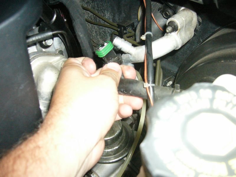

Обнаружил непонятный неподключенный разъем в районе топливного фильтра. Подскажите, куда он должен быть подключен?

подогрев топлива :D ... гадание на гуще....

Понял, Саня. С какой стороны щупать дабы не снимать фильтр :oops:

Dinomsk писал(а):С какой стороны щупать дабы не снимать фильтр :oops:
с той стороны и щупать откуда торчит.... там между корпусом лягушки и фильтром черная проставка 10 мм толщиной, это и есть подогрев....

чо, воткнулось ?
Re: Непонятный разъем
Сообщение Dinomsk » 07 июл 2013, 19:34
завтра при свете дня опробую.Уверен что ты прав :wink:
Добавлено через 1 минуту 52 секунды:
кстати Сань, Самаре привет, брал свой Сорентик там в прошлом году в сентябре (сорри за оффтоп)
Добавлено через 5 дней 15 часов 13 минут 12 секунд:
Все воткнулось успешно :) .Недотепы из сервиса признались, что при замене фильтра могли не подсоединить подогрев. Отдельное спасибо Стасу из Перми за предоставленное фото
