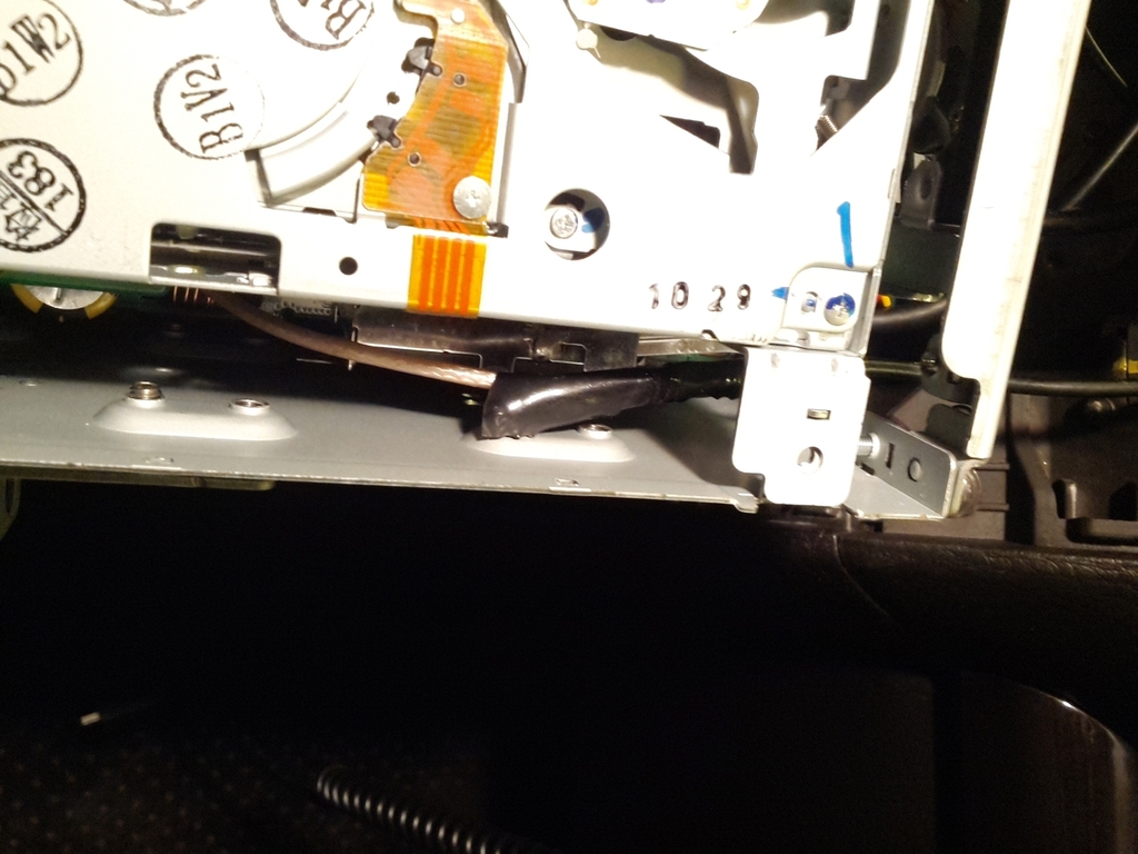

ShineOn писал(а):Я бы разобрал голову и проверил подключение DVD-привода. Там два кабеля: один тоненький и плоский шлейф. Проверить подключение обоих. Воспроизведение звука DVD в голове сделано на аппаратном уровне, работает даже при неисправной WinCE-части. Звук, по идее, идёт по единому каналу S/P-DIF, так что с подключением по проводке проблем быть не должно.
Вот на этой фотке не очень видно - но вот в этой щели, где я запаивал антенну (если на магнитолу смотреть строго справой стороны) есть разъемчик на мой взгляд под шлеф - и в него ничего не вставлено.
http://sorento.kia-club.ru/forum/download/file.php?id=16795&mode=view
Это не оно?

Sammie писал(а):в этой щели, где я запаивал антенну (если на магнитолу смотреть строго справой стороны) есть разъемчик на мой взгляд под шлеф - и в него ничего не вставлено.
Не, так не увидишь. Надо снять верхнюю крышку, и поднять сам привод. Он вынимается руками, т.е. не прикручен никуда, а просто в пазы вставлен. Вот когда его поднимешь, то под ним должны быть эти два шлейфа (один плоский, один тонкий). Надо проверить, плотно ли они вставлены с обеих сторон шлейфов.

ShineOn писал(а):Не, так не увидишь. Надо снять верхнюю крышку, и поднять сам привод. Он вынимается руками, т.е. не прикручен никуда, а просто в пазы вставлен. Вот когда его поднимешь, то под ним должны быть эти два шлейфа (один плоский, один тонкий). Надо проверить, плотно ли они вставлены с обеих сторон шлейфов.
Это я фоткал со снятой крышкой. Ну если привод вынимается руками, вечером все проверю.

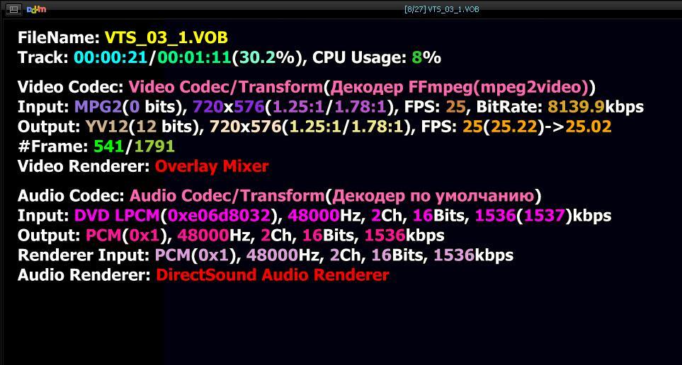

Добавлено через 5 часов 58 минут 40 секунд:
ShineOn писал(а):По идее, воспроизведение звука с AudioCD и DVD-Video на этой системе делается аппаратно, ещё до загрузки программы мультимедийного проигрывателя. Если звука с AudioCD тоже не будет, значит проблема в тракте "DVD-плата ГУ-усилок". Но так как другие источники звука работают нормально, а медиа-звуковой кабель от ГУ до усилка у нас общий, то звено "плата ГУ-усилок" можно выбросить. Поэтому смотреть в первую очередь надо именно подключение кабелей между приводом и платой.
Ну вот, все опять в логику не укладывается. AudioCD спокойно заиграл. Поставил DVD проверив предварительно, там 2 дорожки - DTS и Dolby. Играет вроде обе, а звука нет.
Вынул из магнитолы привод, там все в порядке, 1 провод 2х или 3х жильный, подергал, вынул-вставил. Второй шлейф многожильный широкий, сделано ювелирно - пошевелил на всякий, все поставил на место, собрал- толку ноль, все равно звука нет.
С usb проводом - скрутками прозвон показал, что 2 провода перепутаны были - 3й и 4й контакт. Выправил, все равно не видит флешку. Вернее видит, на экране чуть горит ЗАГРУЗКА, а потом - Не найден usb-driver. Это что-то новенькое)))
Вставил провод USB и телефон, зарядка работает (ура!:grin:), телефон примонтировать магнитола не может, пишет - не найден USB драйвер. Пробовал другую флешку, тоже нет драйвера.
Может все-таки как-то с прошивкой связано, нельзя ее обновить, может криво встала? Слава богу usb уже есть:smile:
На усилке не смог завести звук навигации, вроде смог исхириться залезть в разъём как надо двумя проводами, но звука нет. Может придётся ставить отдельную маленькую колоночку, т.к. при выводе на центральную вместе с усилком звук очень тихий.

upd на одном dvd какой то из рекламных роликов дал звук. Буду у компа посмотрю что за звук.дорожка там. Есть подозрения что 2.0 и что ресивер может больше каналов не поддерживает.

Sammie писал(а):upd на одном dvd какой то из рекламных роликов дал звук. Буду у компа посмотрю что за звук.дорожка там. Есть подозрения что 2.0 и что ресивер может больше каналов не поддерживает.
Вполне не исключено, что на PA760 ставили всё-таки упрощённую версию усилка без поддержки 5.1 и входов Navi Voice. Тогда действительно в настройках звука на DVD-диске надо всегда выбирать 2.0.

ShineOn писал(а):Вполне не исключено, что на PA760 ставили всё-таки упрощённую версию усилка без поддержки 5.1 и входов Navi Voice. Тогда действительно в настройках звука на DVD-диске надо всегда выбирать 2.0.
Мои опасения подтвердились - дорожка 2.0
Я более досканально вечером проверю усилок по контактам NAVI. Думаю, что вывод такой, если явно звук не транслируется по этим контактам на колонки, следовательно усилок вообще упрощенной модификации без 5.1 и Navi-sound. Не просто так те парни видимо ставили колонки на панель:)
Общий вывод если так - либо менять усилок, либо готовить для просмотра DVD диски только с 2.0 дорожкой? Я так понял сама голова не может 5.1=>2.0 трансформировать.

2. С DVD оказывается тоже не все так просто - ЕДИНСТВЕННЫЙ ролик рекламы, который заиграл (см. его параметры выше) имеет дорожку аудио DVD LPCM 2.0. Dolby Digital, DTS (в т.ч. не только 5.1 но и 2.0, я проверял) не проигрываются, убедился. Что с этим делать ума не приложу.
Я конечно могу теоретически представить что этот усилок даже DD 2.0 и DTS 2.0 не поддерживает, может такое быть?
