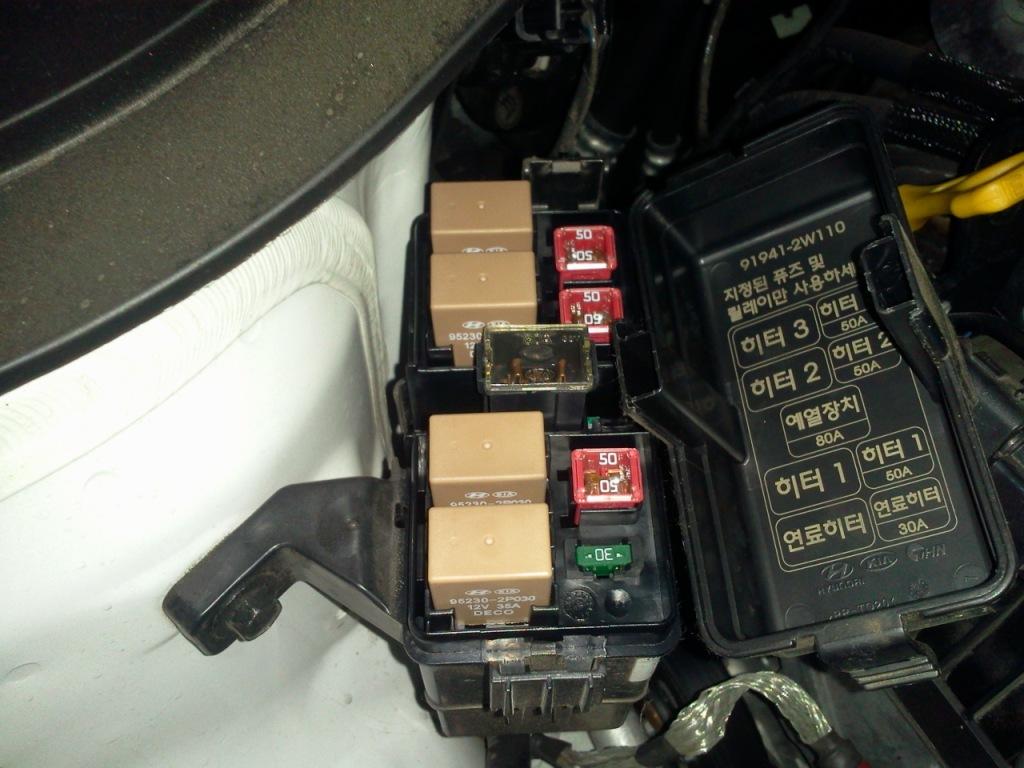

Красиво!А реле то где?

KORSHUN писал(а):Красиво!А реле то где?
это вопрос... предохранитель есть ... а вот реле не вижу(
надо посидеть схему поизучать

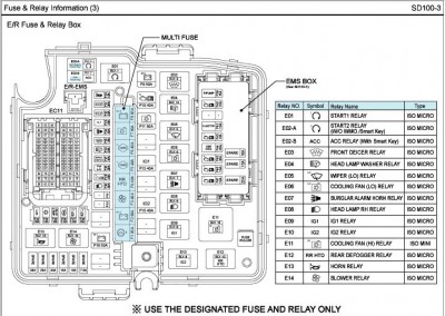

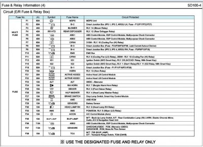

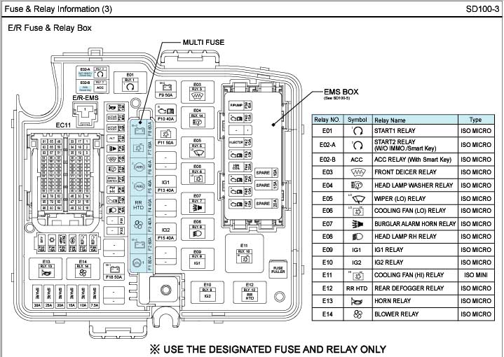

На третьей схеме не понятно назначение реле Е09 и Е10.

Re: Замена топливного фильтра на новом Sorento R (XM)
Сообщение Ramb » 26 июн 2013, 16:38
Лео писал(а):На третьей схеме не понятно назначение реле Е09 и Е10.
сам блин репу чешу)

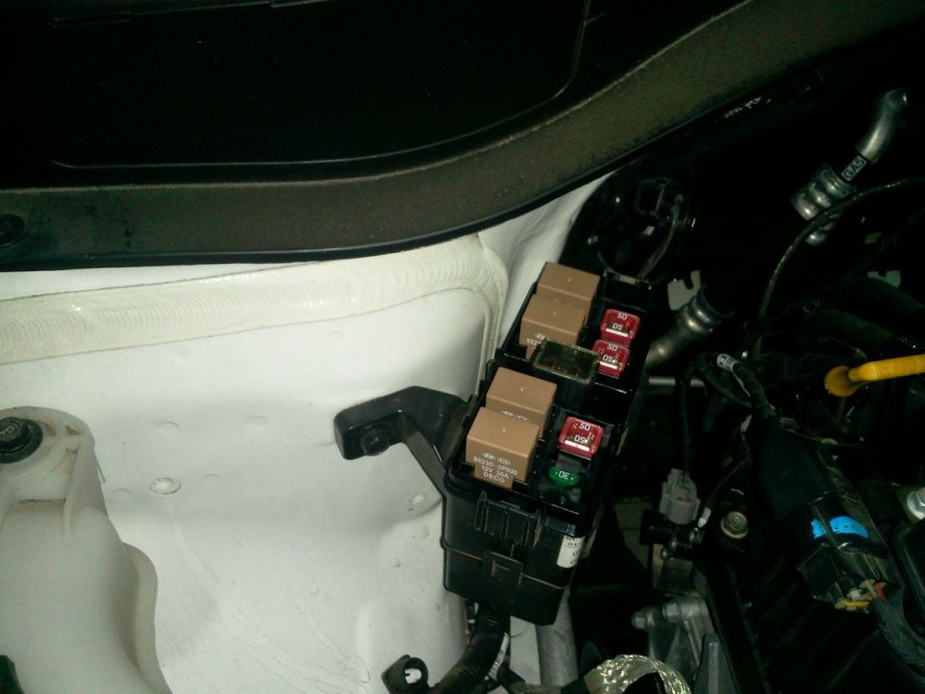

Посмотри с правой стороны походу движения черную коробочку у стакана стойки прямоугольной формы.

Чип писал(а):Посмотри с правой стороны походу движения черную коробочку у стакана стойки прямоугольной формы.
аммм а можешь на картинке показать или с фоткать

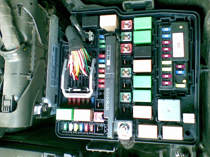

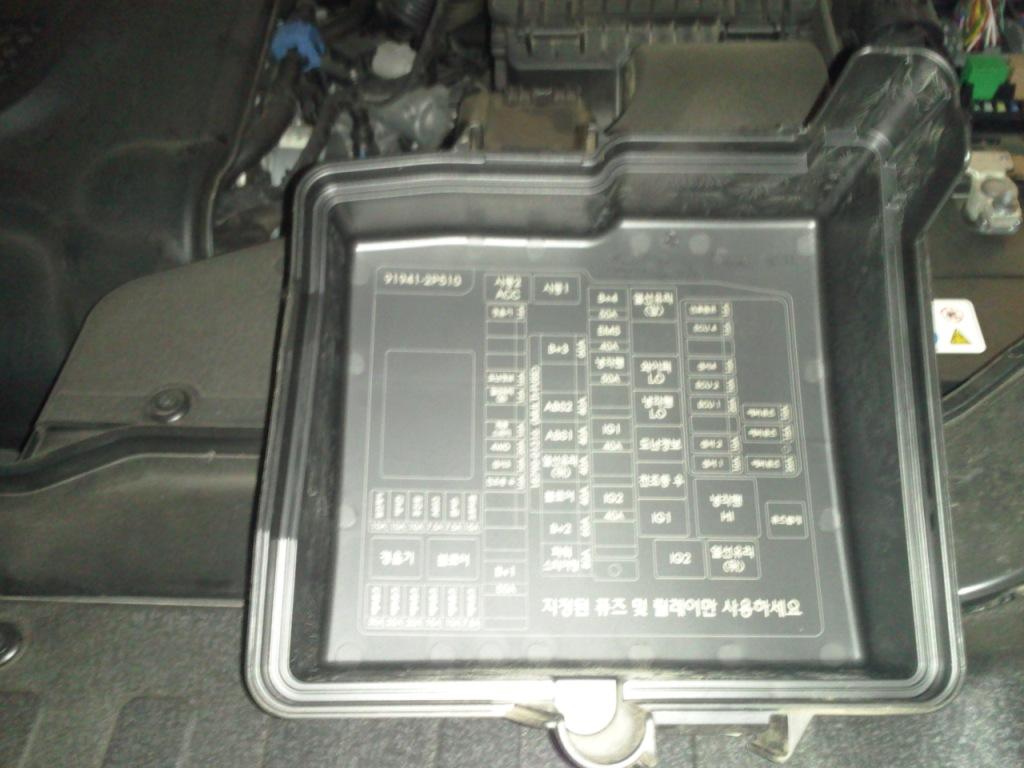

Сообщение Андрей.л » 27 июн 2013, 17:18

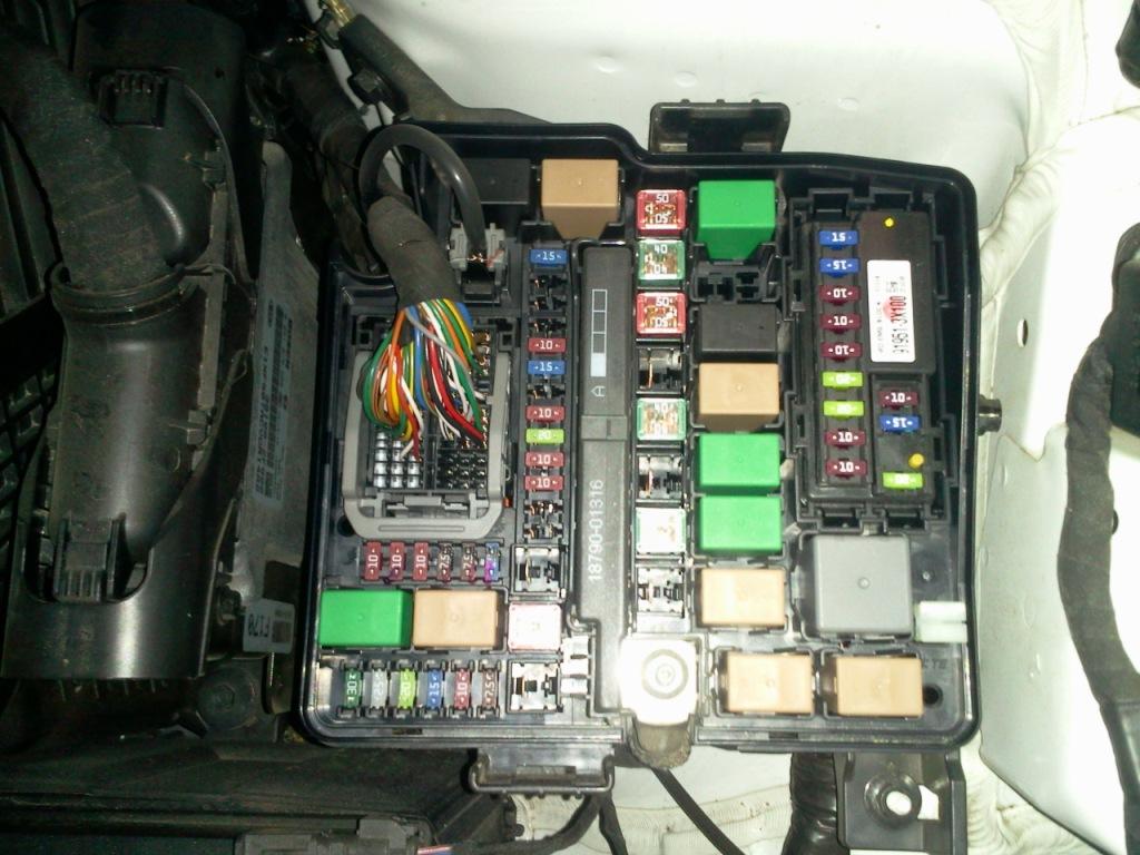

Привет. А у меня вообще все надписи в блоках на иероглифах. Завтра все сфоткаю.
Добавлено через 3 дня 21 час 35 минут 41 секунду:
Вот фото блоков предохранителей под капотом
Сообщение Андрей.л » 13 июл 2013, 18:51
KORSHUN писал(а):Предохранитель с такой надписью есть.Реле не нахожу.
Присоединяюсь. Реле не нашел.

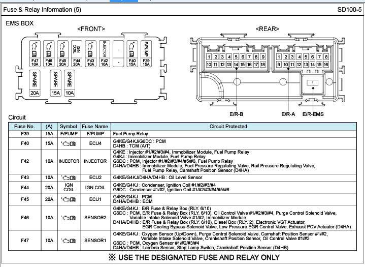

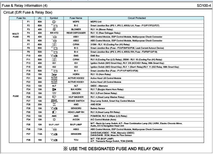

Сообщение operator » 06 авг 2013, 10:25
Лео писал(а):не понятно назначение реле Е09 и Е10
Согласно мануалу: Е09 - реле зажигания1, Е10 - реле зажигания2.
К ним привязаны предохранители:
IG1 - ЗАЖ1 40А: Выкл. зажигания (без электронного ключа), реле 2/9 (реле ACC/ЗАЖ1, с электронным ключом)
IG2 - ЗАЖ2 40А: Выкл. зажигания (без электронного ключа), реле 1 (реле 1 стартера)/реле 11 (реле ЗАЖ2), с эл. ключом)
