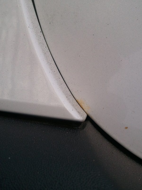

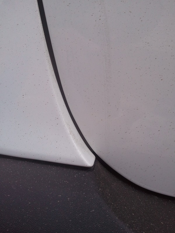

Я долго искал официала, который знает как с этой проблемой бороться. В основном предлагают перекрасить со ссылкой, что задняя дверь не регулируется. Но она же все равно через некоторое время будет ржаветь!
Помог мне один из отзывов в этой теме. Обратился в Каширка39. В итоге: задний бампер заменен (на модифицированный), задняя дверь покрашена. По-моему результат заметен. Время покажет...

weth писал(а): задний бампер заменен (на модифицированный)
Поясни?

Сообщение weth » 28 июн 2013, 08:21
Vlad1
Так мне сказал оф. дилер. Мол проблема известная и будут менять на "модифицированный" бампер. Вчера посмотрел наряд-заказ, там указан номер тот же, что и пробивается по вину :( Во-общем не понятно, чем этот бампер модифицирован :(

Похоже кроме бросания пыли в глаза стандартный сервис от КМР ничего другого не умеет.
Жаль,проблема-то массовая.Лоханулись корейцы с пластиком на бампере.В мороз его распирает конкретно.
