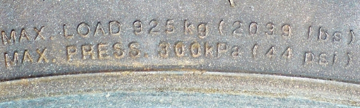

Андрей.л писал(а):По сайту завода КИА в Корее 3.0 для дизеля на всех колесах, на резине Кумхо на шине написано 3.0 максимум.
Может это не кг.,а psi ?
именно 300 кПа

Значит... "совершенно случайно" колесо тут в комнате лежало... 245/65/17
Те допуски что на шине не нужно принимать как следствие к действию.
Это максимальное давление каким можно надуть, хотя на этапе испытаний при производстве шин их гораздо бОльшим давлением качают. В 5-10 раз выше чем указано.

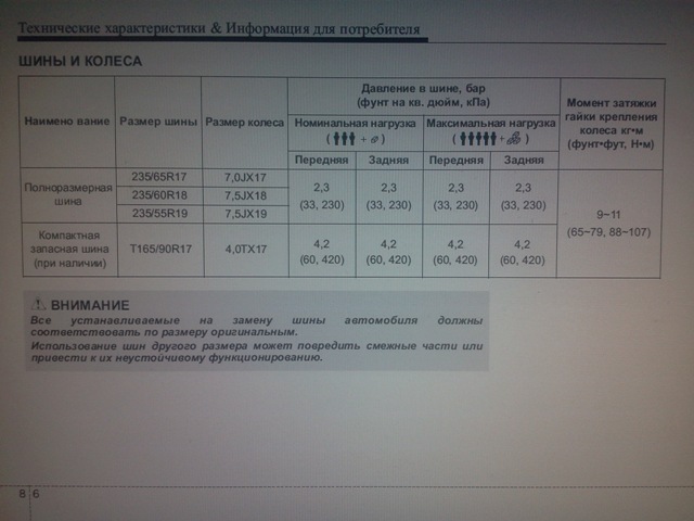

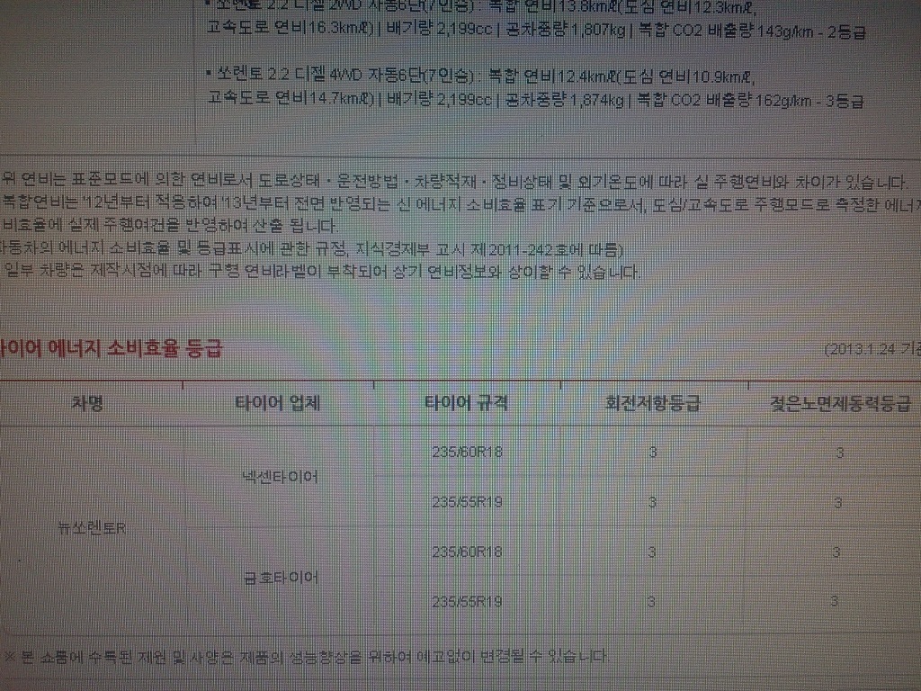

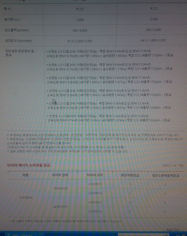

вот фото
не получается добавить фото :evil:
Добавлено через 8 минут 8 секунд:
Добавлено через 13 минут 4 секунды:
давление в шинах от завода КИА Корея
Добавлено через 4 минуты 30 секунд:
еще фото

в мануале 2,4 по кругу (в реале не больше 2,2 ато душу вынимает)

По нижним фото,посмотри размерность резины и диаметр обода.Это не наш размер,поэтому к нам это не относится.

Андрей.л писал(а):По нижним фото,посмотри размерность резины и диаметр обода.Это не наш размер,поэтому к нам это не относится.
У меня 235/55 19" родные из Кореи
