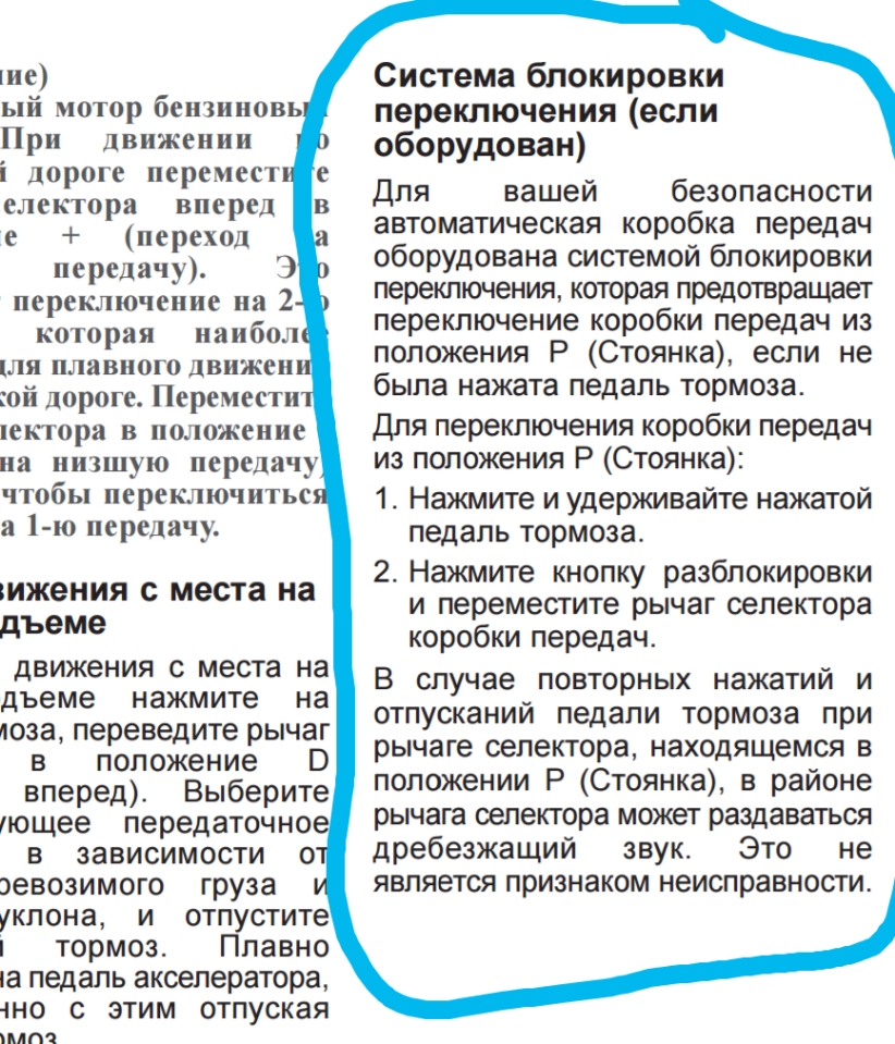

Сообщение Montage » 11 мар 2017, 15:20
Владел дизельным ижевцем 2008г. блокировка была. Сейчас купил для жены бензинового 3.3л 2008г. блокировки нет. Думал "косяк" коробки, хотел разбирать тонель. Теперь не буду. Из мануала..., ключевое слово "если оборудован"
