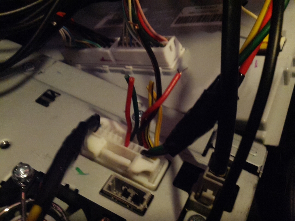

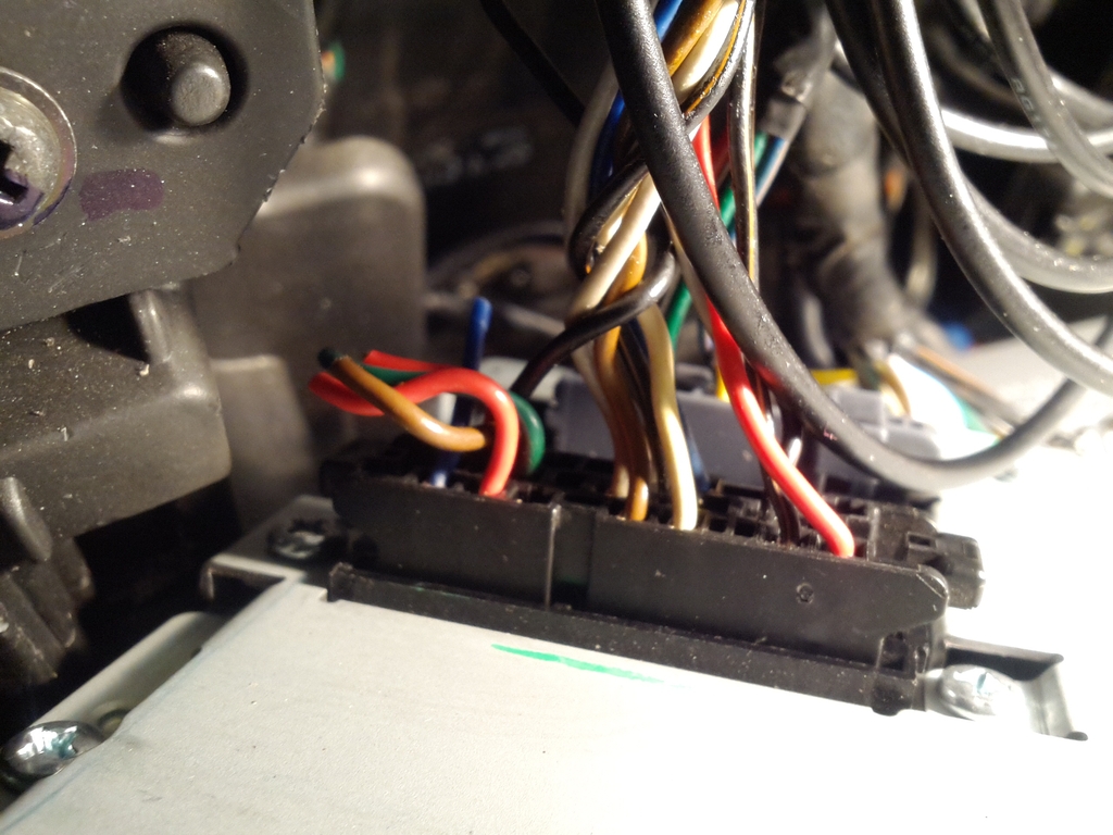

2. Действительно на белом штекере сзади головы 6 (Navi Voice +) и 18 (Navi Voice -) торчат проводки. Вот тут хорошо видно:
Оголил, прицепил колонку - есть звук навигации...УРАА!!
Может просто пробросить т.к. звук аналог вот сюда на колонку и не мучаться? Не будет конфликтов при заведении звука с двух сторон (двумя проводами), это нормально?:) Полагаю добавить аналоговый звук к цифре SPDIF нереал, только тащить отдельный провод на усилок.

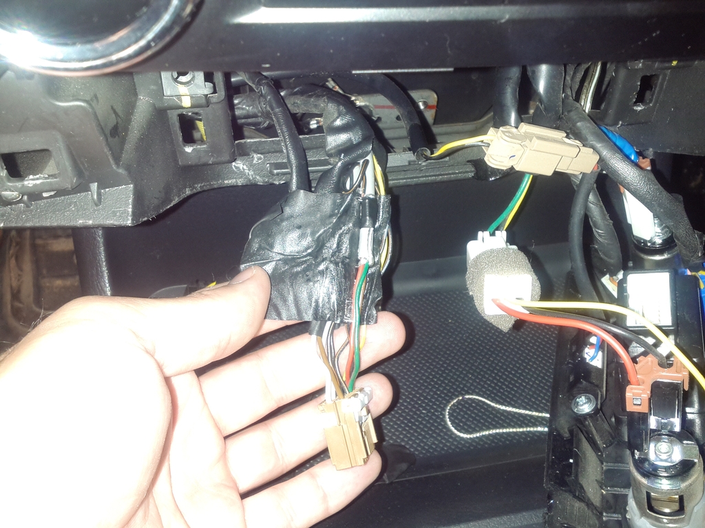

3.С USB все не так радужно, но все же. Попробовал пару флешек, эффект тот же - сразу без чтения имхо - нет носителя (когда двд вставлен вообще по нажатию кнопки ничего не происходит). Начал копать провода. Куча скруток на пути. Но. По крайней мере путь есть от USB штекера головы до панельки с USB))) а не просто оборвано все. Видимо что-то напутали, когда подключали.
Тут дам побольше фоток.

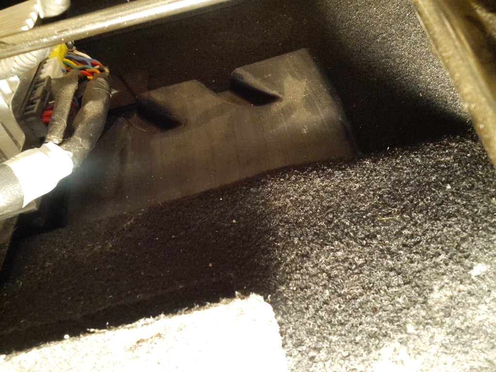

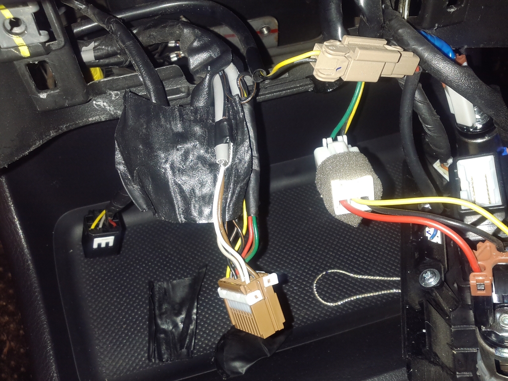

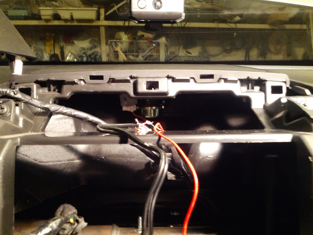

Провода идут с двух сторон.
Сторона колодки - провода на USB разъем магнитолы

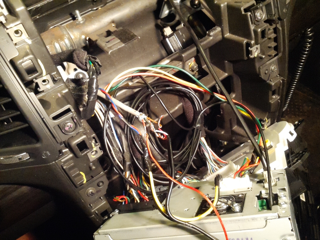

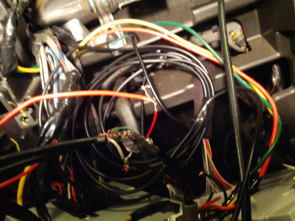

На стороне USB разъема магнитолы (ох задолбался я развязывать скрутки, потом пропаяю,сделаю конечно хорошо, лишь бы завести флешки)
Прям у самого штекера скрутка 1
Ближе к торпеде еще одна скрутка
На стороне колодки - второй блок проводов верояно на aux магнитолы (черный разъем слева сверху самый большой).
Не знаю есть ли смысл в этих всех фотках выше колодки usb-aux. По факту вычислил, что:
Зел.провод USB - коричневый на колодке
Красный USB - красный на колодке
Белый USB - Зеленый на колодке
Черный USB - уходит в массу/оплетку и так же приходит на колодку
Есть поможете с распиновкой колодки AUX+USB, буду признателен, думаю сам доразберусь, где косяк.

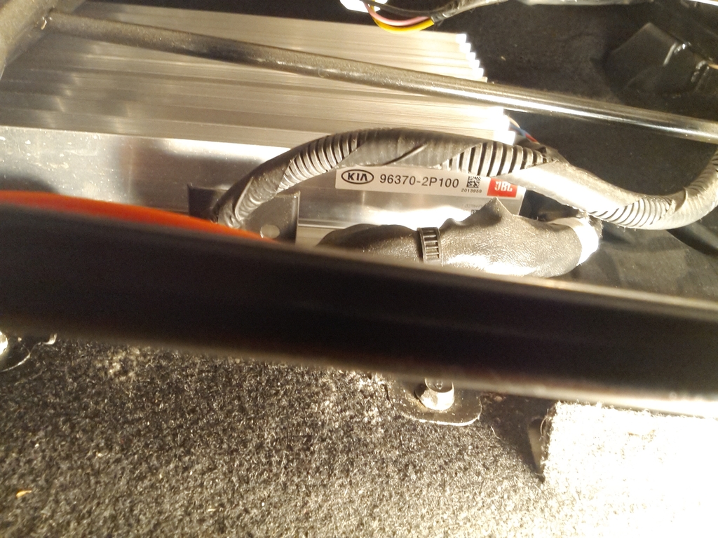

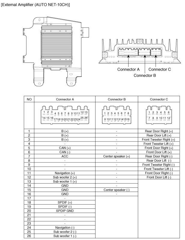

4. Неясно что со звуком DVD. Судя по проводам на белом штекере головы - на магнитолу уходят 3 провода по распиновке - 1,2 и 3. Судя по тому что это SPDIF, то это цифровая передача многоканального звука (в т.ч.5.1), или я не правильно что-то понимаю? Может дело все таки в том, что прошивка не может поднять например DTS дорожку аудио трека? Хотя честно пробовал пару дисков - как вариант можно в каком-то специальном виде диск DVD записать, вдруг дело все-таки в дорожках каких-то.. Иначе получается что все-таки подключение как-то не так сделано (опять 2 скрутки в пути, перепяю тоже;))? Но странно вроде. Остальной звук есть, т.е цифровая передача по проводам идет. И по распиновке видно вроде, что нет там больше звукового выхода.
Вот как провода выглядят с магнитолы на усилок.
Вот сам усилок 96370-2P100. Есть на нем JBL маркировка.
Его подключение (может даст что):) Три штекера разных цветов

Sammie писал(а):Сторона колодки - провода на USB разъем магнитолы
Лучше купить правильную колодку для этого ГУ (если мне память не изменяет, то это номер 96190-1M000, хотя на 100% не помню, могу проверить вечером дома). Она, конечно, стоит приличных денег, но зато там для USB отдельный коннектор, а не засунуто в общий жгут. Опять же, в ней есть видеовход на коннекторе AUX. Если не хочется покупать (цена кусается, конечно), то вырезай весь имеющийся "жгут" USB с несколькими промежуточными скрутками, и делай его заново единым куском. Запутаться в четырёх проводах довольно сложно.
Sammie писал(а):Вот сам усилок 96370-2P100. Есть на нем JBL маркировка.
Поищи по этой маркировке схему в интернетах, я не уверен, что на этой модели есть входы Navi Voice. Хотя вряд ли бы стали делать разные модели усилков только из-за этого небольшого отличия.
Добавлено через 13 минут 54 секунды:
Вот нашёл схему на твой усилитель (ставится на PA760), по распиновке получается одинаковый с навигацией.
Большое спасибо. Попробую вечером провод бросить на 11 и 24 дырку. Если заработает, супер, нет, брошу на колонку. Думаю сегодня решу и вторую проблему:)
Тут нет подозрений куда копать?

Sammie писал(а):Нет никакой методики, как докапаться до истины на колодке?
Методика обычная: снять колодку и прозвонить. По-другому только если схему на неё найти.
Sammie писал(а):Тут нет подозрений куда копать?
Я бы разобрал голову и проверил подключение DVD-привода. Там два кабеля: один тоненький и плоский шлейф. Проверить подключение обоих. Воспроизведение звука DVD в голове сделано на аппаратном уровне, работает даже при неисправной WinCE-части. Звук, по идее, идёт по единому каналу S/P-DIF, так что с подключением по проводке проблем быть не должно.
