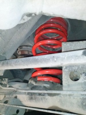

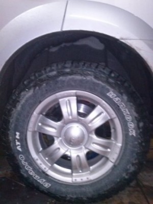

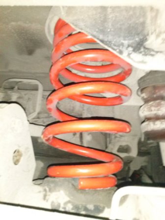

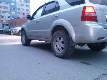

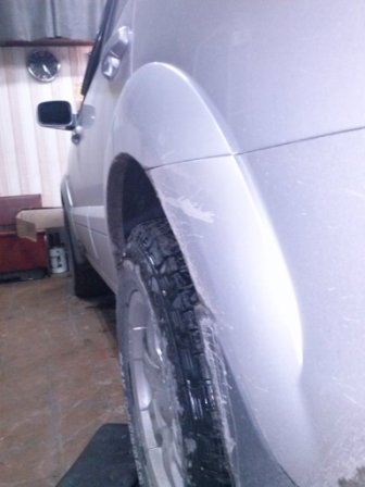

еще фото
ну и собственно окончательный результат!
еще

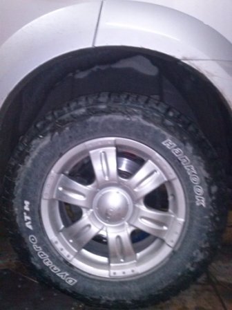

передок
еще
Еще

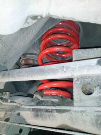

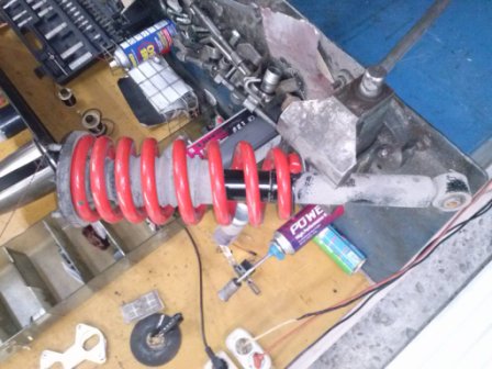

собранная задняя часть
еще

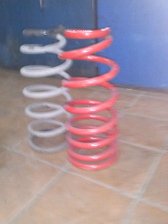

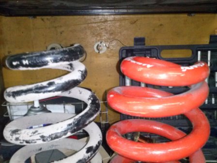

установленные задние пружины

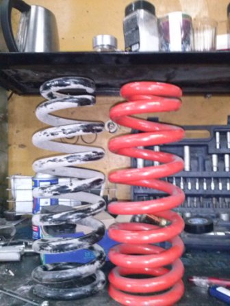

Сравнение задних пружин

[quote="Bulbash86"]! да и пружинки с лежалой партии мне пришли, [/б
Алексей как определил?

Gubkin писал(а):А какие Лёх у тебя аммо стоят ?
Родные Е100! Моська низковата для такой попицы, а в перед еще что то корячить не охота. видишь еще одна проблема что мост сдвинулся меня это напрягает! Не знаю, а какие которые с газовым подпором HOLA S454? или какие? их только под заказ блин! Посмотрим как они себя поведут под нагрузкой! когда я в багажник кг 300 песка всыплю!

Фото где они в коробке лежат, они в пыли, а пыль не транспортная или дорожная которая собирается во время перемещения ( из опыта работы в транспортной компании), а именно слежавшаяся которую даже стереть с первого раза сложно! Задние точно давно лежали, да и Влад мне сказал что у них есть готовая продукция, когда я пружины заказывал. Да и видно что они лежат давно, когда свежак катаный то там толком пыль не успевает осесть!

Bulbash86 писал(а):Родные Е100!
и на них чувствуется каждая неровность дороги ? :shock: может у тебя колеса перекачены :D
так на старых пружинах мягче было ? Опус конечно грамотный и интересный, только не понятно как было ДО установки...
В таблице по аммо есть s454 там написано какие это
больше вопросами мучать не буду, скоро сам всё проверю 5-ой точкой :D

Вот не поверишь, чувствуется. Особенно волны затяжные которые переходят на мелкие волны. Каждая фотка подписана!
Добавлено через 4 минуты 48 секунд:
Бесспорно что стало намного лучше чем сродными пружинами, потому что раскачка была бешеная! но то что говорит влад оставляйте родные амики все под них рассчитано, это бред! в любом случае их надо менять! так что ищем амики на зад, по передку я бы тоже заменил потому что шток все таки и там коротковат! только с передом сложнее там что то надо подбирать конкретики там нет, Кони для них будут жесткими это факт!!!!

Сообщение Smit » 18 июн 2013, 09:37

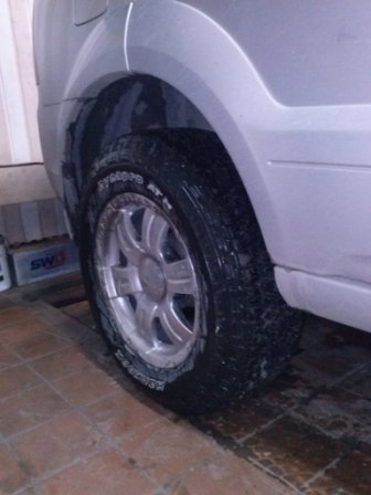

когда успел фото сделать? в моем дворе, да еще и мой сорик засветился :)

Сообщение Bulbash86 » 18 июн 2013, 09:45
Вчера и сделал!)) ну надо было еще ближе к твоему подъехать!))))))

Алексей! А развал-сходимость делал? А задние тяги реактивные перетягивал(отпускать перед установкой и затягивать после установки под весом автомобиля)?

Лёх, это фотка такая или пружина реально кривая ? :)
Re: Пружины от Влада
Сообщение Bulbash86 » 18 июн 2013, 10:09
Приеду с отпуска сделаю развал, а вот на счет реактивных чего то не слышал что их надо ослаблять и затягивать, честно не слышал. сейчас все как есть ездит надо чтоб все части нашли свое место, пружины новые и высокие неоходима не большая прикатка! вот 10 дней её будут катать!)
Добавлено через 1 минуту 14 секунд:
Gubkin писал(а):фотка такая
Саня фотка такая, а второй раз чего то я не додумался сделать! :oops:
Добавлено через 1 минуту 30 секунд:

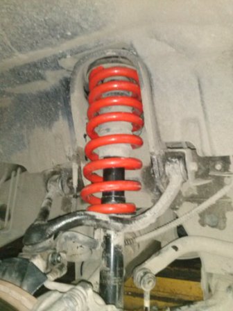

Вот передние пружины!
Добавлено через 1 минуту 59 секунд:
[quote="Gubkin"] ты к стати определил как было и как стало по фоткам?
высота в сравнении
передние пружины

Bulbash86 писал(а): а вот на счет реактивных чего то не слышал что их надо ослаблять и затягивать, честно не слышал.
А зря! После замены пружин,изменилось положение кузова.Следовательно зажатые сайленты приняли "рабочее" положение,а не положение "покоя".При движении автомобиля амплитуда работы сайлентов уменьшилась и если нагрузки будут превышать,то их начнет попросту рвать.Советую на яме,расслабить сайленты,чтобы они заняли новое положение "покоя" и потом снова затянуть.Вот тогда и мост станет на место и изменится работа задней подвески.Тоже самое нужно сделать и с задними и передними втулками стабилизаторов.

Bulbash86 писал(а): ты к стати определил как было и как стало по фоткам?
да я писал не про фотки, а про ощущения от езды ДО установки. По фоткам вопросов нет (за исключением их качества :D )
А сайленты всё таки не забудь отпустить и обратно затянуть (на нагруженной подвеске), иначе резинкам трындец будет. Они сейчас не в своём положении.
