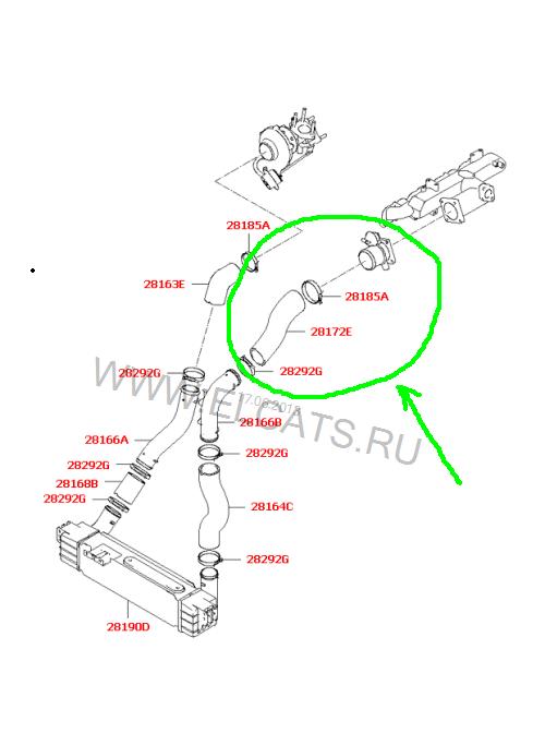

В масле только патрубок перед ЕГР. Автодок за 28172-4A420 просит еще больше Экзиста - 2100-2500)) Экзист 1600-2700
Масло также в воздуховоде от места входа шланга с сепаратора до турбины, когда снимаешь воздуховод с самого компрессора то оттуда слегка капает масло....
на картинке обвел те места, на которых появляется масло (резиновый патрубок с виду мокрый, но не течет, на гофре ЕГР и металле тоже налет масла)

Re: Свист турбины.
Сообщение BlkDem » 17 июн 2013, 10:15
tabulent писал(а):резиновый патрубок с виду мокрый, но не течет
Тут должно быть сухо. Я себе поменял патрубок этот.

Re: Свист турбины.
Сообщение deka » 17 июн 2013, 10:45
Ага, меняй где не сухо.
Можешь сначала отодвинуть штатные хомуты и рядом зажать червячными .
Но мне не помогло - менял потом и патрубок.
