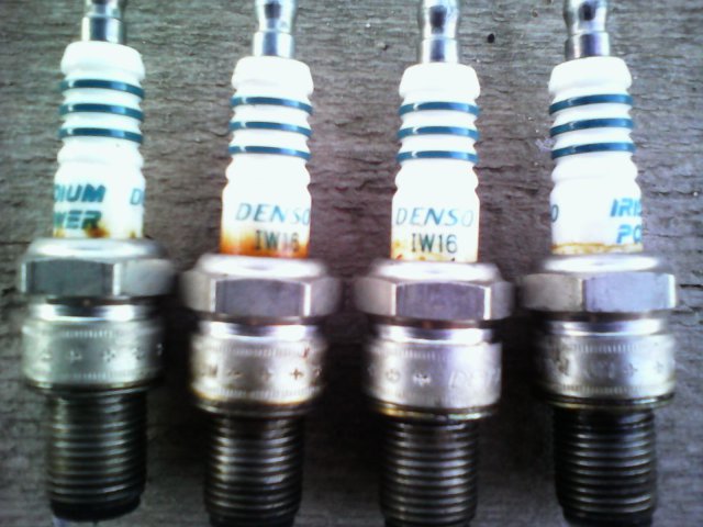

Сообщение oblomoFF » 30 мар 2015, 11:59
Пробег на Denso 30 ну может 35 тыков , подтраивает , заменил на К 16 ТТ .
Добавлено через 1 минуту 21 секунду:
По осени смотрел , ещё более менее были .
Добавлено через 23 часа 49 секунд:
Самая загорелая из 4- го цилиндра .
Добавлено через 31 секунду:
Добавлено через 5 секунд:
Добавлено через 7 секунд:
oblomoFF
Сообщения: 255
Зарегистрирован: 30 янв 2014, 11:08
Откуда: Сыктывкар
Поблагодарили: 14 раз.
Доп. информация: ЕX , LSD живой , чипанутый , Super TOD от Макса . Система охлаждения от Santa Fe + термовключатель карлсона 86-82 .теперь РИФы по кругу .
Re: Свечи зажигания на 2.4I
Сообщение AleksandrOK » 31 мар 2015, 11:15
А почему на фото не видно, какого цвета керамика и в каком состоянии электроды, это тоже важно. Можно добавить фото, плиз!
