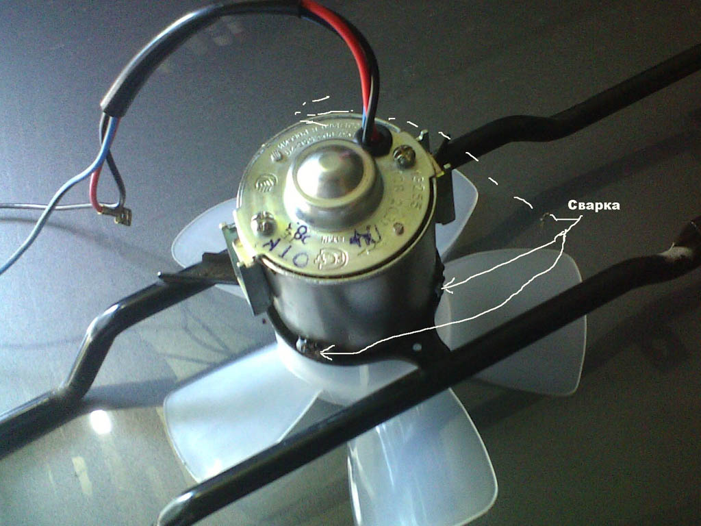

Сообщение sabvi » 11 окт 2012, 13:14
Я так и сделал - затраты 500 руб. вентилятор и 100 сварщику кинул. Работает второй год, в отличии от штатного. Сейчас фотки прилеплю.

Он включается не сразу. Я поставил светодиод и вижу когда он включается (Напряжение подается не сразу, чем ниже температура, тем позже включается светодиод) Сейчас доезжаю до магазин - километра 1.5 - 2 - не включается. На обратном пути - вижу включился. (Не только поступило напряжение, но и смотрел визуально - вращается) И ещё: немного подзабыл - то ли крыльчатку разворачивал, то ли менял полярность, но суть такова, что бы вентилятор воздух всасывал со стороны бампера и выбрасывал в сторону двигателя. Я еще добавил ороситель интеркулера, но это отдельная история.

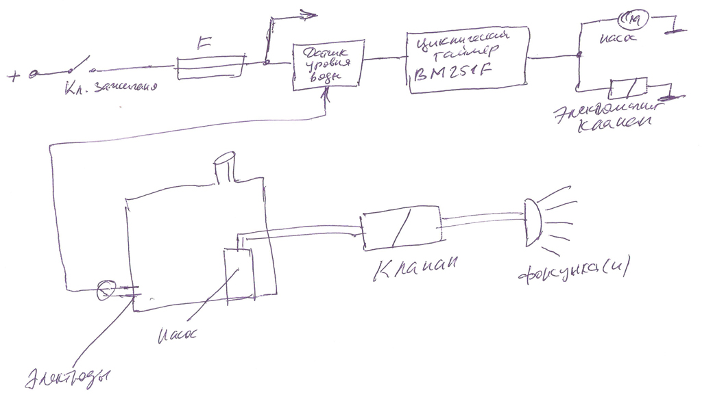

Сообщение sabvi » 14 окт 2012, 14:52
Рассказываю. Бачок для воды, электронасос и шланги - ВАЗовские, электромагнитный клапан тоже ВАЗовский, датчик уровня воды в бачке - самодельный. Циклический таймер BM251F куплен в "Мастеркит", форсунки могут быть разные, ВАЗовские от омывателя лобового стекла, либо от ГАЗ-3102 омывателя фар. Циклический таймер подает напряжение на насос и электроклапан на 3 секунды с паузой в 3 минуты, при условии, что в баке есть вода. Форсунка или форсунки крепятся на бампер напротив радиатора интеркулера. Бачок крепится там, где должен стоять вебасто, остальное где придется. Электроды датчика воды - саморезы через резиновые уплотнители. Датчик воды - необязателен. Об эффективности сказать пока не могу - наступили холода и сейчас не пользуюсь.
Добавлено через 1 минуту 59 секунд:
Сейчас рисунок уменьшу и прикреплю.
Добавлено через 2 минуты 23 секунды:
То рисунок большой, то сообщение короткое..
