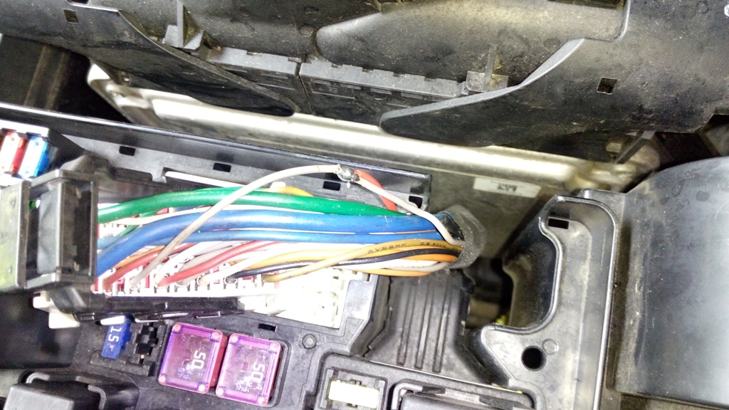

Алексей Омск писал(а):После выключателя подаем на контакт реле
Алексей Омск писал(а):Провод +12 от противотуманок режем и садим также на реле на нормально замкнутые контакты
Алексей Омск писал(а):Провод с проводки который шел на противотуманки ставим на обмотку реле и на контакт нормально разомкнутого реле.
Алексей Омск писал(а):Второй обмоточный конец реле на -12в
