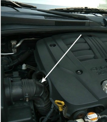

Сообщение Страусь » 30 апр 2013, 21:36
morbid писал(а):как это посмотреть? Что снять нужно?..
Это просто. Воздуховод воздушного фильтра идет вниз. Снимаешь зажим, аккуратно снимаешь воздуховод. Это и есть впускной тракт. Смотришь пальцем, если можно так сказать, что там с маслом. Учти, он может идти, да и скорее всего идет, от сапуна, что стоит выше по течению воздуха.
Страусь
Сообщения: 20200
Откуда: Екатеринбург
Благодарил (а): 155 раз.
Поблагодарили: 642 раз.

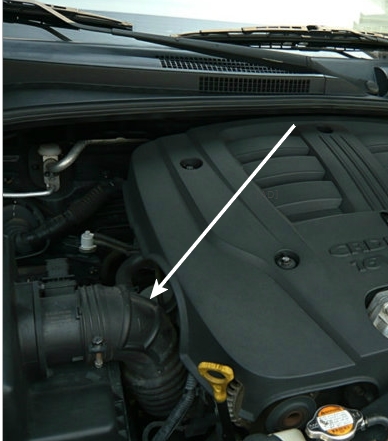

Re: Свист турбины.
Сообщение morbid » 01 май 2013, 16:03
Страусь писал(а):Снимаешь зажим, аккуратно снимаешь воздуховод. Это и есть впускной тракт.
это?
morbid
Сообщения: 7915
Благодарил (а): 76 раз.
Поблагодарили: 302 раз.
Tomato A&P Grill
TLX Korea
Бинар-5Д
Турбосолярыч
Re: Свист турбины.
Сообщение о 544 су » 02 май 2013, 03:30
Да
