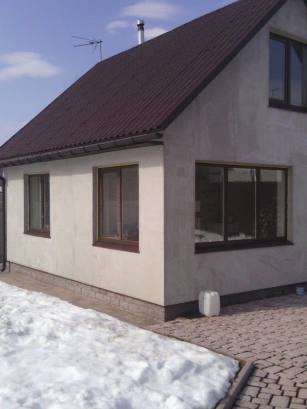

Евген81 писал(а):так она и будет вмазываться
нее..., она будет намазываться, а нужно сначала штукатурку на ППС гребенкой 10 мм, потом вмазать сетку, потом заровнять, сетка не должна контактировать напрямую с ППС, сетку нужно именно фасадную.
anlevin писал(а):нее..., она будет намазываться, а нужно сначала штукатурку на ППС гребенкой 10 мм, потом вмазать сетку, потом заровнять, сетка не должна контактировать напрямую с ППС,
Владимир Ростов писал(а):Еще есть уголки с сеткой для обрамления проемов и т.д..
Sleiter писал(а): не смотря на твои руки))))))))))))))))))))
Владимир Ростов писал(а):Еще есть уголки с сеткой для обрамления проемов и т.д.. В проблемных местах (в углах над и под проемами) рекомендуется 2 слоя сетки.
anlevin писал(а): если нужно, могу сфотографировать
Евген81 писал(а):сломанной руки подсобника
anlevin писал(а):рабочие сами лили
