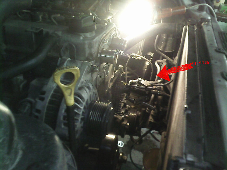

Сообщение URS6363 » 28 мар 2013, 00:16
как выставить шестерню тнвд относительно тнвд ,так как вал тнвд имеет конус,( шпонки на вале нет )?????????

Сообщение Дим66 » 28 мар 2013, 08:08
URS6363 писал(а):как выставить шестерню тнвд относительно тнвд ,так как вал тнвд имеет конус
НИКАК,а зачем ?

Сообщение URS6363 » 28 мар 2013, 08:37
Дима спасибо за ответ. согласен, для чего метки на шестерни возникает вопрос?

Сообщение Дим66 » 28 мар 2013, 14:37
метки для установки фаз( нужно же как то совместить распредвалы и коленвал ), а самому тнвд без разницы как стоять .

Сообщение URS6363 » 28 мар 2013, 16:09
Дима я все понял,шестерня тнвд используется как промежуточная между коленом и разпредвалами.Еще вопрос где можно найти чертеж приспособы для снятия шестерни тнвд (если не найду сделаю нверно сам). Зарание благодарен за ответ.

Сообщение USACH » 28 мар 2013, 20:09
Мне съёмником снимали

Сообщение URS6363 » 30 мар 2013, 11:00
Дим66 писал(а):http://car-tool.ru/catalog/tools-car/un1167/
можно сделать
Дима спасибо за инфу!!!!
