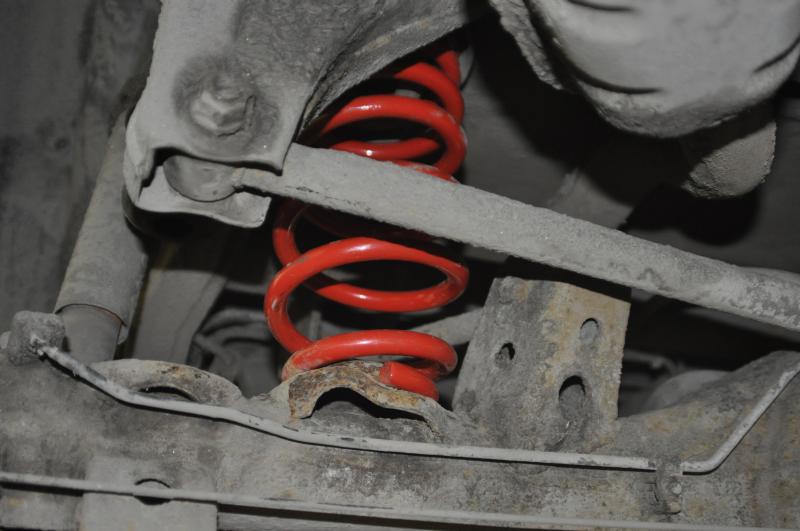

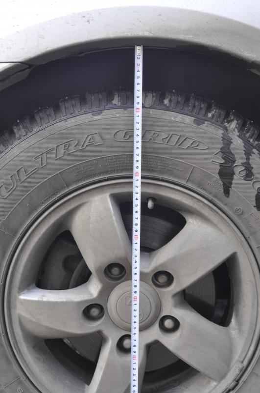

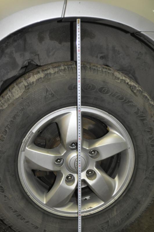

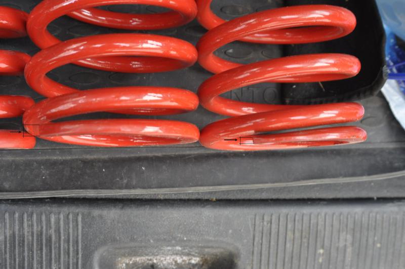

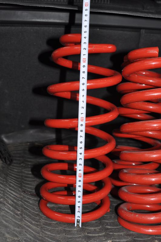

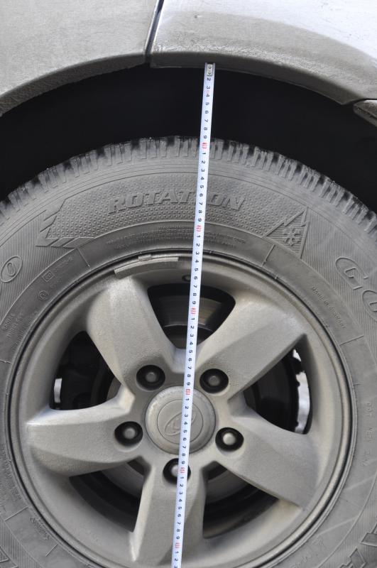

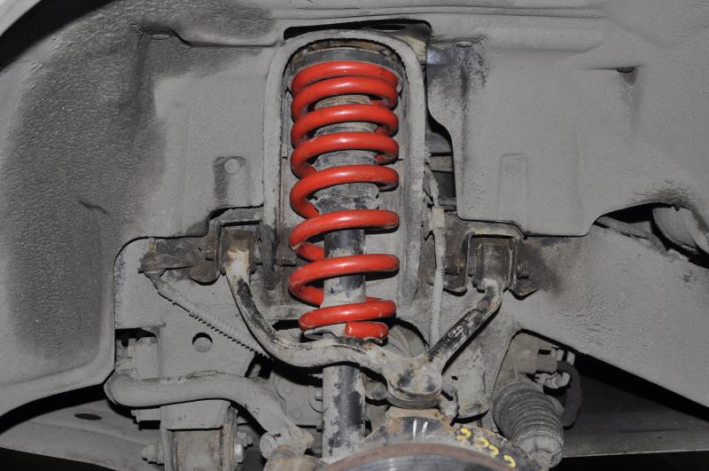

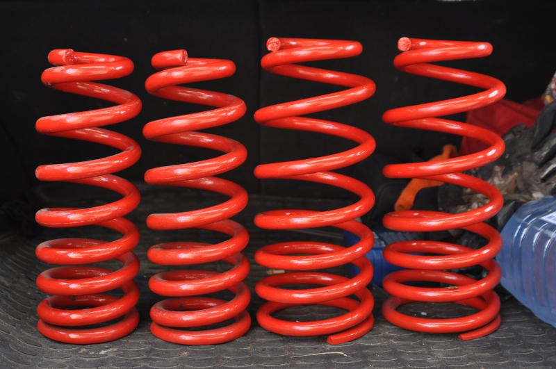

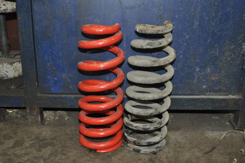

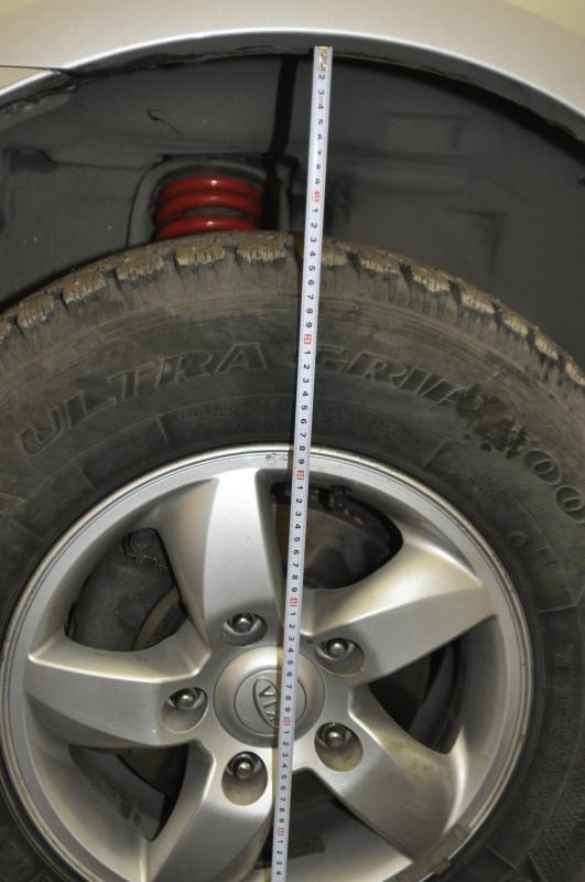

Поставил сегодня. Машина поднялась и стала похожа на Жип)). При езде чувствуется, что подвеска заработала. Выкладываю фото что было до и стало после замены. Артуру спасибо за оперативность. Хотелось бы комментарий по разнице в толщине крайних витков на задних пружинах. Амортизаторы стоят kayaba excel-g. Первые впечатления - положительные. Завтра скатаюсь за город - посмотрим как на трассе.
Высота задних пружин
Старая и новая пружины
Передняя на месте
Задняя на месте
Здесь немного смутила разница в толщине крайних витков, надеюсь что не криминал, но хотелось бы коментария производителя...
Общий вид пружин
Зад поднялся до 490мм от оси до края арки
Зад был 440мм от оси до края арки
Перед поднялся до 490мм от оси до края арки
Перед был 420мм от оси до края арки

Приветствую, Сергей! На общем фото пружин видно, что геометрия пружин одинакова. Крайний виток - опорный. Он ложится на чашку и в работе не участвует.

Проявился один отрицательный момент от установки пружин: машина поднялась значительно (490мм от оси до края арки), при этом выбран почти весь свободный ход подвески. При заезде на бордюр передним колесом (бордюр высотой примерно 15 см, т.е. ниочем) происходит диагональное вывешивание и машина жизнерадостно крутит колесами.
