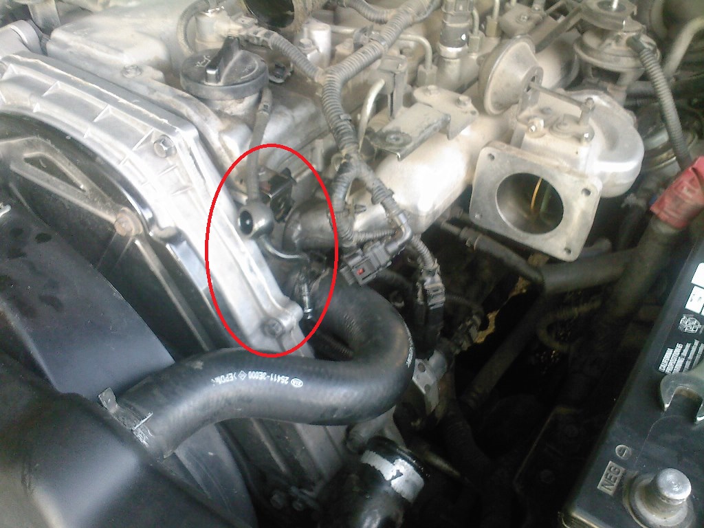

нет не правильно.
обратку надо замерять с самого клапана , куда болт прикручивается.
на счет стружки: сам подумай , если она есть в фильтре в нехилом количестве , то куда она после насоса идет в первую очередь , прежде чем попасть с обраткой в бак и затем "осесть" в фильтре ?

Лёха Юрич писал(а):куда болт прикручивается.
Честно говоря не понял какой болт, пока что получается, что клапан ещё и жив может оказаться, а повторная проверка возможна только после полной сборки авто.

Лёха Юрич писал(а):нет не правильно
тоже не понял, вроде все правильно у него на фотке....

Re: Замена топливных форсунок
Сообщение Лёха Юрич » 25 мар 2013, 22:20
ещё раз - НЕ правильно.
при таком подключении , к обратке самого клапана подмешивается обратка ТНВД , т.к штуцер привернутый болтом ( вместо которого и надо ставить "аптеку") соединен с обраткой ТНВД.
по поводу "чья стружка в фильтре" - гадать тебе.
я лишь предлагаю вариант КАК надо сделать правильно ( промыть рейку по правильному ) , а ты уж сам решай как будешь делать.

Сообщение sem » 26 мар 2013, 05:54
Лёха Юрич писал(а):к обратке самого клапана подмешивается обратка ТНВД
да, но это в собранном состоянии, а на фото черная трубочка отсоединена от магистрали одним концом, и подключена к штуцеру клапана сброса давления другим концом, и "аптека" подключена просто как удлинитель для слива в бутылочку при тесте...правда на фото не видно куда идут трубки капельницы...

Сообщение deka » 26 мар 2013, 08:37
sem
Уже ведь выше написали, что нельзя так мерить.
Обратка ТНВД идет не в бак, а в эту черную трубочку.
Поскольку, чтобы идти в бак, нужно преодолеть большее сопротивление.
Сообщение sem » 26 мар 2013, 09:26
deka писал(а):Обратка ТНВД идет не в бак, а в эту черную трубочку
так она же (черная трубочка) отсоединена от обратки тнвд и обратки форсунок!!! как в нее что то может пойти? она только одним концом присоединена к сливному клапану рампы!?
Сообщение deka » 26 мар 2013, 09:36
sem писал(а):отсоединена от обратки тнвд
Неверно. Посмотри по схеме где втыкается обратка от ТНВД.
По крайней мере на дорестайле она входит в магистраль, идущую от этого болта в бак.
Поэтому ей и проще выйти "против шерсти", если есть разрыв.
Сообщение Лёха Юрич » 26 мар 2013, 09:55
на этом варианте клапана , к нему прикручивается штуцер с 2-мя "концами": один идет на обратку форсунок ( та самая черная трубочка) , второй конец - вниз , на обратку насоса.
т.ч - подключение как на фотке (для замера обратки) не правильно.
надо либо выворачивать болт и отсоединять штуцер совсем (подключая аптеку к аварийнику напрямую), либо пережимать нижнюю трубку обратки но это сильно не удобно , проще снять штуцер и подключиться непосредственно к аварийнику.
Сообщение sem » 26 мар 2013, 11:24
Лёха Юрич писал(а):на этом варианте клапана , к нему прикручивается штуцер с 2-мя "концами": один идет на обратку форсунок ( та самая черная трубочка) , второй конец - вниз , на обратку насоса.
Блин,точняк. нашел у себя фотку, и вспомнил...
Сообщение Nikolay Morozov » 26 мар 2013, 16:13
Лёха Юрич писал(а):ещё раз - НЕ правильно
Всё понял, была у меня мысля, но была опосля
