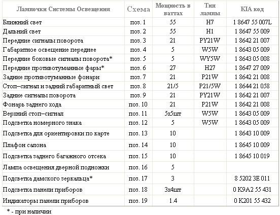

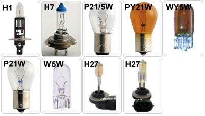

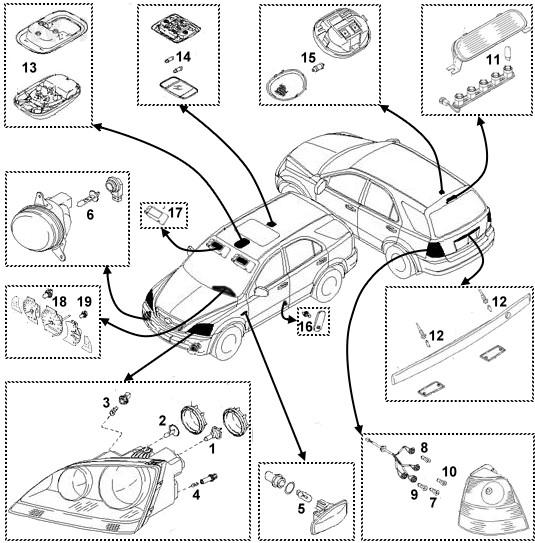

Лампочки Системы Освещения (дорестайл)
Схема
Лампочки
