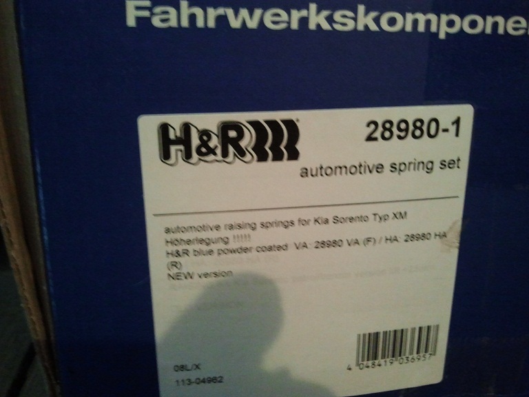

Сообщение Eshka » 05 мар 2013, 22:21
вот такая маркировка на коробке у меня
ещё раз перемерил везде 49см

Re: Пружины H&R +25мм
Сообщение Владимирыч » 05 мар 2013, 22:35
Eshka писал(а):ещё раз перемерил везде 49см
Прям жип - "котлета" :)
Налицо перебор, 47..47,5 ведь должно быть. Возвращать обратно надо.
Сообщение Алексей Омск » 06 мар 2013, 06:10
peta писал(а):Алексей из Омска если не трудно,подскажи на перед одинаково написано на них,назад по разному-так?
Извени не понял вопроса. Если маркировка на передних (F) на задних(P) Передние длинее задних.
Сообщение St.Paul » 06 мар 2013, 08:13
Алексей Омск
у дизелистов должны быть 35 см. перед, 33 см. зад. сами пружины.
у него если по задку еще куда ни шло, то перед явный перелифт на 1,5 см. это уже много.
