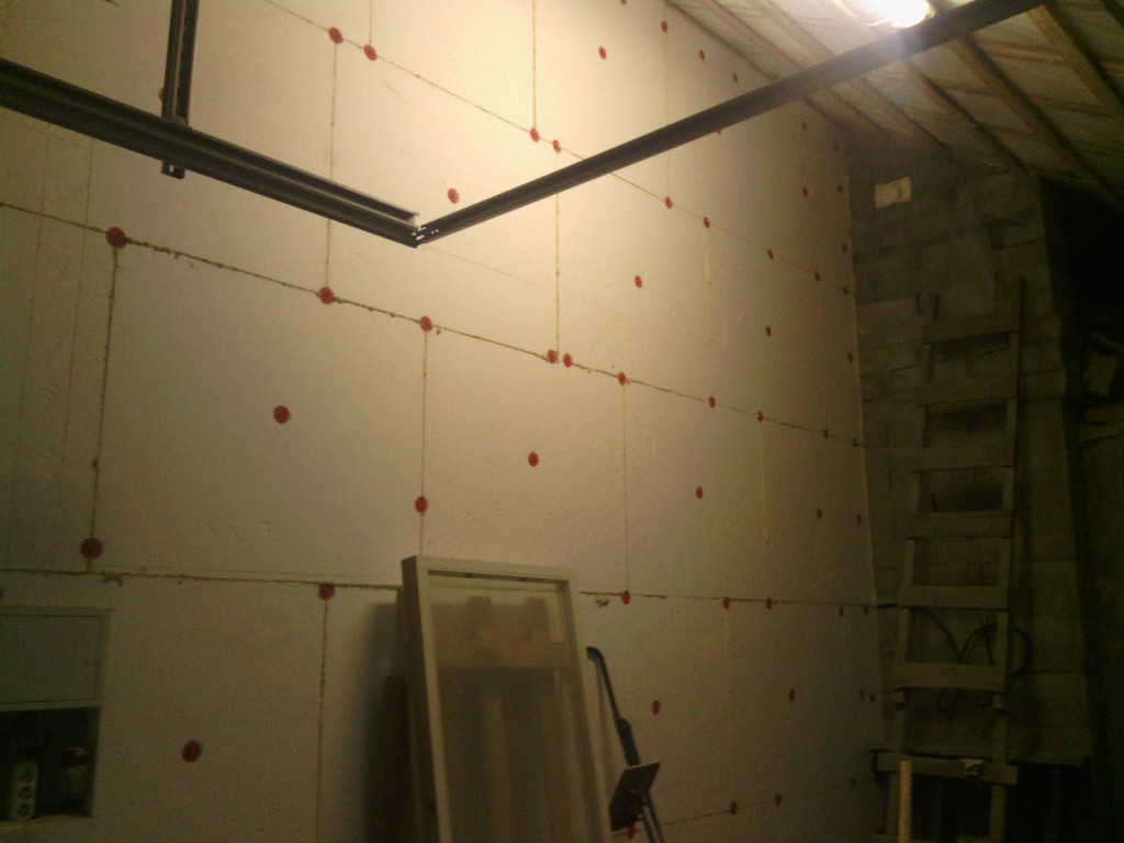

ak74 писал(а):утепленные пенопластом стены можно оставить без штукатурения до лета
ak74 писал(а):Приклеивание улучшает контакт утеплителя со стеной.
Евген81 писал(а):Я именно и задал вопрос о целесообразности клея.
ak74 писал(а):Можно и не клеить, держаться будет на зонтиках. И на зонтики будет увеличена нагрузка после штукатуревания и армирования стены. Приклеивание улучшает контакт утеплителя со стеной.
anlevin писал(а):пойду в гараже сфотографирую, ещё не доделано...
