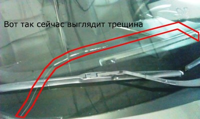

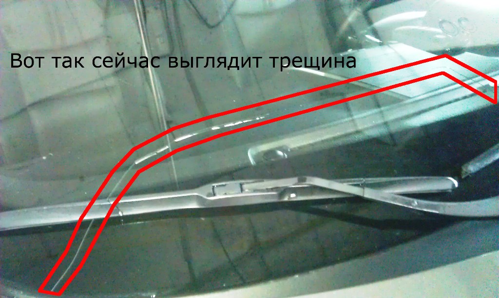

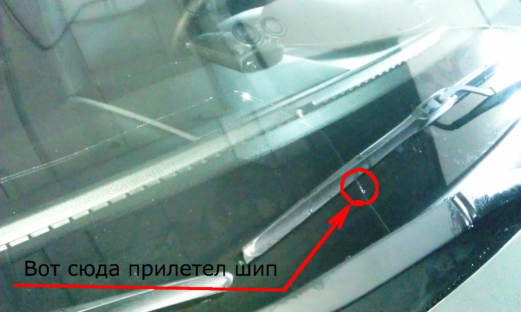

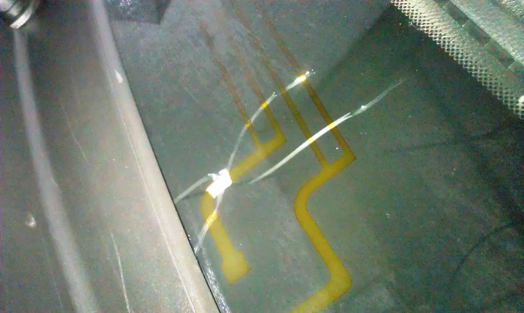

Сообщение ФАО » 10 фев 2013, 14:46
Фото делал телефоном.
Шип прилетел под дворник
Трещина обзору абсолютно не мешает
А это перегоревшая дорожка и трещина внутреннего стекла

Re: Треснуло лобовое стекло
Сообщение s-e-r-g-e-y » 11 фев 2013, 12:21
Добивайся замены по гарантии, 15тыс на стекло, а ты требуй поменять перегоревший элемент нагрева относящийся к электрооборудованию. У меня поменяли при пробеге больше 30 тыс. Машине больше двух лет. Требуй отправки заявки в киа-моторс главное чтобы наружных сколов не было. Побольше бухти с дилерами и все получится. По гарантии будет быстрее, чем по страховым мотаться.
