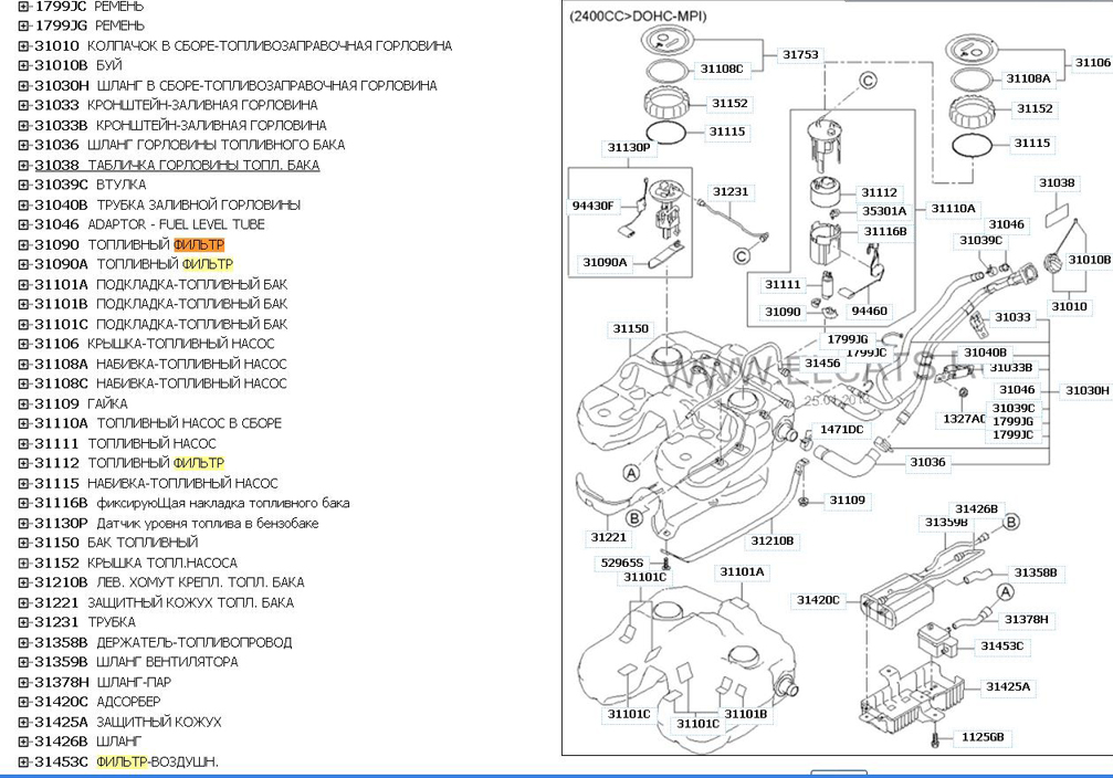

Подскажите коды деталей топливного и паров бензина фильтров, которые меняются на ТО-60000 км.?

Krage писал(а):коды деталей топливного
31112
Krage писал(а):паров бензина
31453С

А что за фильтр 31090?

приемная сеточка на бензонасос

Krage писал(а):А что за фильтр 31090?
капроновый чулочек.

31112-2P000 фильтр топливный

Парни, собираюсь отдавать бензинового гламура 2012 г.в на ТО-4 60 тыс. Со своими расходниками.
Официалы сказали что помимо топливного фильтра на этом ТО меняют и абсорбер (наверное фильтр абсорбера :D ).
Пжл-та подскажите код этого сменного "абсорбера".

Мне вот что нашли - 311122P000, топливный фильтр HYUNDAI / KIA

311122P000 - это топливный фильтр, расположен в баке. Продолжаем искать фильтр абсорбера..
Добавлено через 1 час 24 минуты 58 секунд:
Итак, оперативно-розыскные мероприятия вывели на эту вещицу:
номер детали 314202B100
Остался один вопрос к тем кто проходил ТО-4: эту коробку официалы меняют на плановом ТО 60 тыс.км.?

Мне меняли на ТО-4 фильтр топливный 311122Р000 и фильтр абсорбера 314532Р000

Денис, спасибо. Этот фильтр абсорбера стоит в районе заливной горловины, за бампером/подкрылком?

Нет. Он стоит прямо под ногами заднего левого пассажира, рядом с баком.
В этом кожухе.

Про замену какого же "воздушного фильтра паров" на ТО-4 мне говорят официалы?.. Который, по их словам, расположен в районе шланга от заливной горловины... %)

Эээ, вообще это он, но незнание "предмета" обычная вещь. Второй фильтр - погружной в бак, все, больше нету :)

По регламенту ТО 60 на офисайте (https://www.kia.ru/service/download/) два фильтра даны с артикулами:
фильтр воздушный абсорбера 314532W100
фильтр топливный 311121R000
Для проверки посмотрел на бумажку, что мне выдали при ТО 45, там все абсолютно также для ТО 60.
Так что оба.
Но это на сорик 2013 года, на более ранние сорики артикулы отличаются немного
на XM
фильтр воздушный абсорбера 314532P000
фильтр топливный 311122P000
