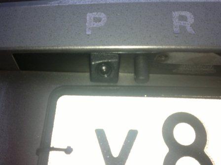

перед зимой себе сделал.
1. форсунка от нивы(длинная)
2. 3 м трубки
3. элекутроклапан для омывайки
4. тройник для трубки
5. сверло диаметром под посадку форсунки
поставил в пластик(рядом с камерой), не спеша 1 час работы
Все реально и возможно.Надо только верить.

Re: Штатная камера заднего вида в Новом Sorento
Сообщение SCHEF » 22 янв 2013, 16:10
nikosan писал(а):перед зимой себе сделал.
Засохшую грязь смывает, аль нет?

Сообщение nikosan » 22 янв 2013, 17:30
со второго-третьего раза всегда чистая камера.если влажная погода,то с первого брызга.
Сообщение ФАО » 22 янв 2013, 18:27
И куда подключал? Отдельный насос, я так понимаю не ставил? Электроклапан зачем? С чем включается омыватель камеры, с омывателем заднего стекла рычагом от себя?
Сообщение nikosan » 22 янв 2013, 22:02
электроклапан подключается к заднему ходу.тройник к омывателю заднего стекла(сделал под обшивкой у верхнего фонаря подсветки багажника). при заднем ходе пользуетесь омывателем зад. стекла и моет камеру.
Сообщение nikosan » 22 янв 2013, 22:32
у меня одна подача воды= 1секунда, моет с первой подачи(если очень грязно 2-3 подачи)
Добавлено через 18 часов 11 минут 45 секунд:
вот как установил-
Сообщение ФАО » 23 янв 2013, 17:59
Электроклапан после тройника? Когда моешь заднее стекло камеру тоже моет? А когда включена задняя передача то моет только камеру?
Сообщение nikosan » 23 янв 2013, 18:57
тройник запихнул сверху под обшивку(у подсветки багажника),клапан на задней двери рядом с фонарем(под обшивкой), камеру моет только при заднем ходе(на стекло почти не льется)
